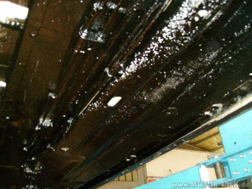

1-reserveradhalter
2-reserveradhalter
Bei mir sieht der Unterboden so aus.
Ich hatte den Reservereifen mitbestellt,
der musste aber dann weichen.
Viktor
Unterboden

Hallo , Viktor
Das ist ja Dein Gastank. Normalerweise ist
dort ja so eine billige Blechstrebe. Wo hast
Du Dein Reserverad untergebracht ? Ich
hätte ein ungutes Gefühl ohne 5. Rad unterwegs
zu sein. Obwohl, ein Radwechsel bei dem Wetter🙂
Die"Pfanne" ist ein Alu Reserveradhalter vom VW T3
nachgerüstet.
Der Reifen ist besser geschützt als bei dem Blechstreifen.
Thomas
