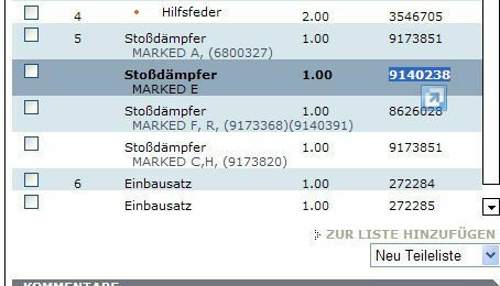

Der T5-R hat beim Dämpfer "E" im Typenschild. Dieser Code ist für die 9140238 Dämpfer welche noch im 850 R verbaut waren. Wo der Unterschied zu den anderen die noch lieferbar sind kenne ich nicht. Auch die dazu passenden Federn "K" 9140133 sind nicht mehr lieferbar.
Teilenr
Nivomat ist leider nicht gleich Nivomat...
Es gibt Unterschiede im Fahrwerk:
- einmal "normal" (alle "nicht Turbos"😉
- einmal Sportfahrwerk (Typenschild Code L, K oder 3)
- einmal Sportfahrwerk + (noch ein wenig sportlicher abgestimmt - Typenschild Code E)
Es sind dann nicht nur die Nivomaten, sondern auch die dazugehörigen Schraubenfedern, die sich unterscheiden! Also bitte nicht miteinander vertauschen, das fährt dann warscheinlich recht komisch...
So zumindest die Info, die ich jetzt von Volvo Deutschland erhalten habe. Wobei die sich ganz schön schwer getan haben etwas technische Info für die Modelle heraus zu finden 😉
Bei Sachs hing ich 12 Minuten in der Warteschleife, dann gab ich auf 🙁
Markus
