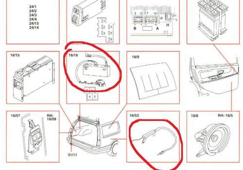

Guten Morgen in die Runde,
in meinem V70 habe ich das Blaupunkt Bremen SQR 46 DAB verbaut und bin super zufrieden. Alles inkl. UKW-Empfang funktioniert super.
Nun würde ich gerne auch die DAB-Funktionalität des Radios über einen Blaupunkt Antennensplitter nutzen, frage mich allerdings, ob meine Antenne aktiv oder passiv ist.
Im Fahrzeug sind zum einen die Scheibenantennen verbaut, zum anderen hat der Vorbesitzer (den ich leider nicht fragen kann) eine Dachantenne installiert. Welches der beiden Systeme aktiv ist (oder geht auch beides gemeinsam?) kann ich leider nicht sagen.
Ist es möglich an den Anschlusskabeln für das Radio im Radioschacht festzustellen, ob die Antennenkonstruktion in meinem Auto aktiv oder passiv ist?
Danke euch für eure Rückmeldungen :)

Interessant; die V70-I haben also keinen Verstärker mehr im Kofferraum, unterhalb der Scheibenantenne.
@Zug_Spitzer schrieb am 3. Mai 2021 um 13:08:47 Uhr:
@volvowandales schrieb am 3. Mai 2021 um 11:28:26 Uhr:
Die Scheibenantenne ist passiv.-----
Wie kommst Du darauf? Ich habe den Grünen Antennenverstärker

.....die V70I haben den Antennenverstärker unterhalb der linken hinteren Seitenscheibe. Ich habe den Splitter einfach hinter dem Radio dazwischen gehängt. Wie gesagt funktioniert einwandfrei....

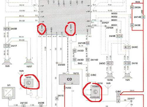

Moin, na ... wg. eben volvowandeles post -> klick ;-)
Sehr komisch - anscheinend gibts aktiv ("MAIN") UND passiv ("SUB")? :D
Mir ist aber je nur ein Antennenstecker am Radio untergekommen. Außerdem: Wo soll dieser Stecker "C" sein?? Das Radio hat nur A, B, H, und die beiden runden Stecker für CD-Wechsler und Verstärker.
Ich kann mit dem Plan nicht viel anfangen
.... evtl bei den Ausführungen mit der doppelten Antenne. Da gibts in der hinteren rechten Seitenscheibe auch noch eine Antenne. Möglicherweise ist die dann SUB und wird dazu“geschleift“....

Beim SC 900/901 hast du zwei Antenneneingänge. Der Kasten auf dem zweiten Bild ist der TMC Empfänger vom Navi und da wird die zweite Antenne angeschlossen und dann weiter zum Radio. Da ist ein Splitter, der für beide, also TMC und Radio das Signal zur Verfügung stellt. Beim Radio wird dann auch angezeigt das beide Antennen angeschlossen sind.
