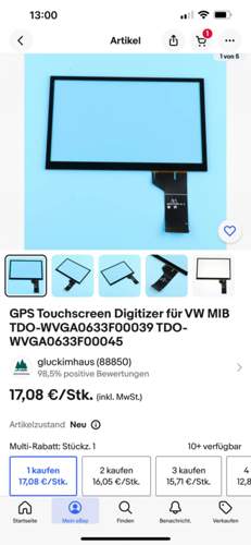

Noch eine Bitte: Hast du auch einen Link zur Touch-Folie?
Der Artikel hat die Bezeichnung tdo-wvga0633f00039.ich habs bei Amazon geholt wegen Umtauschmöglichkeit.Gibts aber bei Ebay günstiger.Ich hatte noch einen kleinen Inbusschraubendreher und Plastikkeile zum Naviausbau gekauft.
Viel Erfolg!
Ich korrigiere: torx 6 hatte ich gebraucht.
Perfekt, danke!

Ich habe mit der Teilenummer bei Ali gesucht
Normal bieten die matt und glänzend an
Habe das bei eBay gekauft läuft top
.jpg
Habs gerade getan. Geht problemlos vor das alte Touch. Kosten 12 Euro Zeit 2h.
selbes Problem, ich möchte auch versuchen den neuen Touchscreen selbst einzubauen. Jetzt bin ich nicht ganz sicher ob der Artikel passt, VW Sharan ist hier in der Kompatibilitätsliste nicht angeführt:
https://www.ebay.de/itm/355218122704?...
Teilenummer von meinem Radio: 5C0035680C
Hardware: H22
Sharan 7N Bj 10/15 (Facelift Modell)
Falls es nicht passt, hat jemand einen Link von einem passenden Touchscreen?
Danke für euren Input!
@kestndoafa das passt. Steht sogar in der Beschreibung drin
