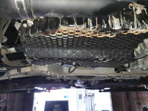

4 Monate nach Ablauf der Garantie bemerkte ich, dass der
Kühlmittelstand bei meinem TT Rodster, MJ 2016, etwas
unter Minimum lag. Km-Stand 50.000.
Das AZ stellte dann fest, dass das Gehäuse Kühlmittelregler
undicht und ein Ersatz notwendig ist. Laut AZ sei mit keiner
Kulanz von Audi zu rechnen. Die Kosten liegen bei ca. 1.000
Euro, davon rd. 50% Materialkosten und 50% Arbeitslohn.
Viel Kühlmittel hat er bisher nicht verloren, trotzdem werde ich
zeitnah den Austausch machen lassen. Eure Meinung hierzu
und ist es vielleicht sinnvoll, bei dieser Reparatur noch andere
Teile prüfen zu lassen bzw. gleich vorbeugend zu ersetzen?

Mein 2015 hat exakt das gleiche Problem. Seit wenige Monate nach Ablauf der Garantie ist eine Undichtigkeit im vorderen Motorbereich vorhanden. Bei mir war bislang der Kühlmittelstand erst einmal unterhalb von min, so dass die MIL angegangen ist.
War ebenfalls bei Audi und hab die gleichen Info's wie du bekommen.
Bei dem Preis hab ich aber dankend abgelehnt und fahr bislang ohne nennenswerten Kühlmittelverlust weiter (Behälter seit Kauf erst einmal aufgefüllt) Mit den kalten Temperaturen scheint das Thema - zumindest bei mir - nicht mehr so akut zu sein.
Zu deiner Frage :
Ich werde selbst gleich folgende Teile erneuern :
- komplettes Thermomanagement (Gehäuse, Stellregler und Anschlusskupplungen)
- Wasserpumpe & Antriebsriemen
- Wellendichtung der Antriebswelle zum Motor

Der TT warnt dich rechtzeitig, bevor es kritisch wird. Wenn du von oben in den Behälter rein schaust, siehst du zwei Metalldrähte mit denen der Füllstand überwacht wird. Liegt er darunter kommt ne Meldung / geht die MIL an.
Der Nachteil am Warten ist halt, dass es dir vorne am Motor alles "zusifft" - sieht eh kein Mensch 😉 darum sind 1000€ für die Reparatur schon ne Ansage...

PS: Im Übrigen ist das defekte Kühlmittelreglergehäuse eine Klassiker bei dem 2l VAG-Antrieb

Mein TT Roadster ist EZ 5/2015, bei jeder Inspektion und Service innerhalb der 5 jährigen Garantieverlängerung habe ich den sporadischen Kühlmittelgeruch und teilweise geringen Kühlmittelstand im Behälter bemängelt. Immer hieß es "Wir können keine Undichtigkeit entdecken.".
Demnächst mache ich selbst zum ersten Mal den Ölwechsel, da werde ich mal nachsehen, ob ich Spuren finde.
Aber an Kulanz glaube ich dann auch nicht mehr. Bis auf ein Mal war der Kühlmittelstand auch nicht unter die Linie am Gefäß gesunken, Meldung hatte ich noch nie (akt. KM Stand 69.000).
Wenn es nicht schlimmer wird werde ich es wohl "aussitzen". Oder ist euch etwas bekannt, dass irgendwann ein kapitaler Schaden des Reglers auftritt und man plötzlichen Kühlmittelverlust hat?

Doch schon, 10m gegen den Wind. Aber die Werkstatt "Ja, sie riechen es auch, aber ist nix feststellbar". Bemerkt hab ich die weiße Soße dann bei Ölwechsel selbst (natürlich nach der Garantie). Und da die Werkstatt im System nix vermerkt hatte, keine Garantie oder Kulanz....
Merke : Innerhalb der Garantie jede noch so kleine Art der Beanstandung SCHRIFTLICH dokumentieren lassen !!!!
Ich hatte nichts gerochen, aber bei mir war der Verlust so minimal, dass ich mir anfangs nicht mal sicher war, dass überhaupt was fehlt. Und als ich es schließlich reklamiert habe, mussten sie Kontrastmittel zugeben und das System über Nacht abdrücken, um die Undichtigkeit zu finden.

Ich würde auf jeden Fall überprüfen wo die Kühlflüssigkeit austritt und welche Komponenten damit in Berührung kommen können.
Ich hatte bei meinem A6 eine minimale Undichtigkeit am Thermostatgehäuse, das Erneuern eines Dichtrings sollte mich damals ca. 400€ kosten - habe es rausgezögert. Ca. 2 Jahre später ist mir dann auf der Autobahn der Keilrippenriemen abgesprungen und das kostete mich dann 900€. Ursache dafür war ein Lagerschaden an einer Umlenkrolle und man konnte deutlich sehen, dass das Kühlmittel offenbar in die Lagerung eingedrungen ist und über die das Schmiermittel ausgewaschen hat. Nachfüllen musste ich max. 1/4 Liter/Jahr.
