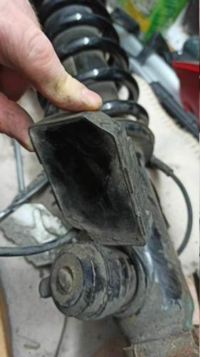

@BjoernL89 Das Abdichten des Satelliten kannst du leider vergessen. Ich habe diesen gerade vom Ersatzdämpfer abgeschraubt und die silberne Abdeckung demontiert - und siehe da: das Innenleben ist komplett ausgegossen (was an der Position ja auch absolut Sinn macht). Bleiben nur noch die Steckverbindungen vom Satelliten zur Flexray-Leitung - und die Leitung an sich ... oder aber wie @zessi001 schreibt, die Pins am VDC-Steuergeräte-Anschluss im Kofferraum.

@swordfish76 Glûckwunsch zum fehlerfreien vdc.

Moin zusammen, habe gestern den Fehler gefunden --> Der 3-polige Stecker im Radkasten (in dem kleinen schwarzen Kästchen) hatte Grünspan an den Pins bzw. ist ein Pin abgebrochen.
Ich werden nun erst einmal den Stecker provisorisch ersetzen, damit wieder Kontakt herrscht. Dann schauen wir mal :-)
