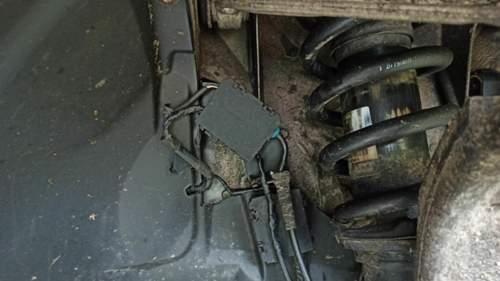

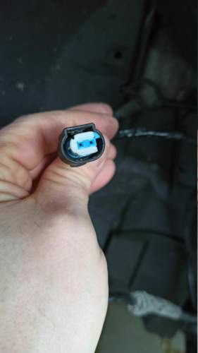

Ich habe mich heute nochmal um die EDC-Verbindungen im Radkasten gekümmert, nachdem der Dämpfer nun bei nahezu jeder zweiten Fahrt abwechselnd AN und AUS ist ... ;-( Ergebnis:
Die blaue Steckverbindung mit 2 Pins ist trocken und sauber. Das müsste die Flexray-Leitung sein, oder?
Die schwarze Steckverbindung mit den 3 Pins war schon mal vergammelt und wurde von meiner Werkstatt mit Quetschverbindungen (ohne Stecker mit Verlängerungskabeln) verbunden. Hier war ein Kabel lose und zudem wurden die Schrumpfschläuche anscheinend nur mit dem Feuerzeug erhitzt. Drumherum kam Isolierband. Das Ganze war weder richtig fest, noch richtig trocken. Da war das Problem nur eine Frage der Zeit.
Ich habe nun die Kabel frisch abgeschnitten und mit neuen Quetschverbindungen (wegen geringerem Widerstand https://youtu.be/XQfSHgMFNjk ) verbunden, die Enden mit dem Heißluftföhn sauber geschrumpft und das ganze mit selbstverschweißendem Isolierband abgedichtet. Leider ohne Erfolg, die Fehlermeldung war zumindest jetzt wieder da.
Zum Thema Flexray-Diagnose und Reparatur habe ich übrigens noch ein gutes Video gefunden: https://youtu.be/PAXFo0KCemk
Ich muss nun nochmal ran und werde die Kabel in Richtung Dämpfer noch weiter zurückschneiden, da die schwarze Ader (vom Dämpfer kommend) auch nach 1,5 cm Cut immer noch dunkel oxidiert war - hab erstmal einen Tropfen WD40 draufgegeben und dann verquetscht. Noch weiter zurückschneiden habe ich mich nicht getraut.
Vermutlich muss ich doch mal durch die die gesamte Leitungs- und Masseprüfung durch. Da überlege ich aber noch, ob ich nicht direkt jemanden hinzuziehen sollte, der in Sachen (BMW-) Elektrik und Flexray fit ist. Denn am Dämpfer selbst vermute ich das Problem aktuell am allerwenigsten. Kennt jemand von Euch hier zufällig jemanden im Großraum Köln oder NRW?

Hi @swordfish76
ich habe Donnerstag die Reperatur erfolgreich durchgeführt. Blauer Stecker war voll in Ordnung. Schwarzer Stecker mit 3 Pins komplott vergammelt.
Ich habe beide Seiten vom schwarzem Stecker (Seite Kabelbalum und Seite Kabel vom Dämpfer) abgeschnitten. Anschließend habe ich die Adern miteinander verlötet (mit neuen Zusatzadern, um die Länge zu überbrücken).
Belegung wie folgt: (erst Seite Kabelbaum, dann Seite Kabel zum Dämpfer)
  • rot/grün --> rot
  • braun --> schwarz
  • blau --> gelb
Das schwarze Kabel in der Leitung zum Dämpfer war auch bei mir oxidiert. Das habe ich mit Schleifpapapier entfernt und damit wieder Kontakt hergestellt.
Ergebnis: Fehler ist nicht mehr aufgetreten. Dämpfer ist nun dauerhaft erreichbar. Isolation habe ich auch mit Schrumpfschläuchen und Iso-Band gemacht. Mit Quetschverbindern bin ich ziemlich vorsichtig, das ist immer ein Spiel mit dem Feuer bei den dünnen Leitungen.
Leider konnte ich keine Foto Doku machen - Freitag war TÜV Termin und das musste fertig werden. Dafür wurde der TÜV bestanden :-)
