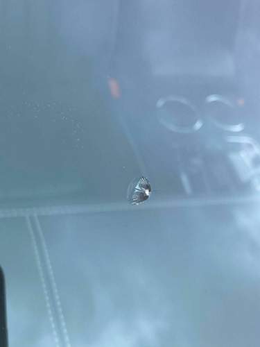

Nun hat es meinen GP3 erwischt: Ein Steinschlag auf einer Autobahnbaustelle erforderte den Ersatz der Windschutzscheibe. Aus anderen Beiträgen wusste ich, dass die Verfügbarkeit von WSS nicht immer gewährleistet war/ist. Um so mehr freute ich mich über die Mitteilung meines Freundlichen, dass eine Scheibe in der Schweiz verfügbar sei. So weit so gut. Auch der Ersatz der WSS war professionell: keine Spuren am Interieur, einzig am VIN-Ausschnitt sah man, dass die neue Scheibe etwas tiefer montiert war.
Das grosse ABER: Die erste Frontscheibe musste wegen Transportschaden bereits vor dem Einbau retourniert werden. Die zweite Frontscheibe wurde erfolgreich eingebaut. Bereits auf der Heimfahrt stellte ich jedoch optische Verzerrungen fest, die inakzeptabel waren. Die Wellen, die sich sowohl fahrer- wie beifahrerseitig gegen die Scheibenmitte über die gesamte Höhe und eine Breite von je ca. 20cm erstreckten, machten Kurvenfahrten zum Alptraum. Der Freundliche stellte nach meiner Reklamation unkompliziert Ersatz in Aussicht. Die Scheibe musste allerdings aus Kassel herangeschafft werden.
Der zweite Ersatz der WSS erfolgte letzte Woche, nachdem an der Ersatzscheibe in ausgebautem Zustand keine Beeinträchtigungen sichtbar waren. Nach dem Einbau die Ernüchterung: Auch diese WSS hat, wie mich der Werkstattleiter informierte, inakzeptable Verzerrungen. Bis Freitag konnte keine weitere Scheibe beschafft werden. Ich werde nächste Woche darüber informiert, wie es weitergehen soll.
Meine Frage: Sind Qualitätsprobleme bei GP3-Ersatzwindschutzscheiben bekannt? Nach meiner Entschlüsselung handelt es sich beim ersten Ersatz (siehe Bild) um Produktion aus Juni 2020 (oder vielleicht 2010?). Dass Saint-Gobain es besser kann, hat sie mit den Scheiben an meinem GP0 und der Originalscheibe des GP3 (siehe Bild) bewiesen.

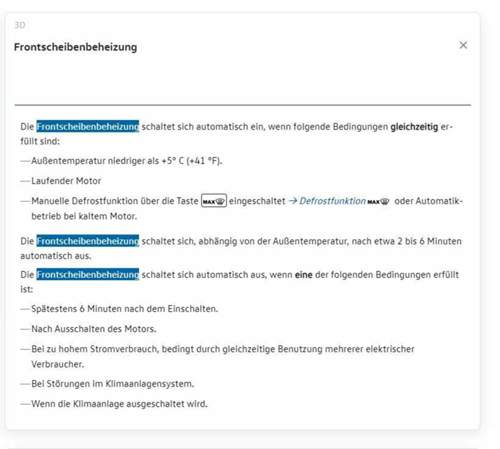

Mal ne dumme Frage zwischendurch: Wie erkenne ich denn ob ich eine Heizung in der WSS habe und wie die funktioniert. Kenne jetzt keinen extra Schalter dafür.
Ich könnte es Dir anhand der FIN sagen, einen Schalter gibt es dafür nicht. Siehe Screenshot
Wss-heizung
@beesybaer schrieb am 13. März 2021 um 13:53:18 Uhr:
An der ausgedruckten Bezeichnung erkennst Du, ob die Scheibe das kann:
IR-H/A (IR = Wärmedämmung, H = Heated)
IR-A (nur Wärmedämmung)
A (ohne alles)
