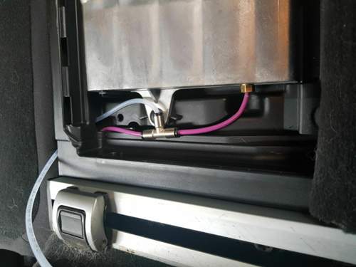

Luftfederung die neunte...
Ich hab nun einen Anschluss zum betanken von außen gelegt.
Anbei die bilder.
Kann ich auch befüllen, aber die Karre geht einfach nicht hoch... hat einer ne Idee?
Undicht ist auch nichts..
Kompressor ist auch recht neu und geht auch nichts.
Im Menü ist nichts auswählbar - Alles ausgegraut.
Sicherung ( die Große vor der Frontscheibe ) ist heile. Fehlercode keiner-Zeigt nichts an.
Hab mir jetzt noch den Ventilblock bestellt-Aber wenn das auch nicht hilft, versteh ich die Welt nicht mehr.
Hat noch einer ev. eine Idee? Was kann ich noch versuchen oder Prüfen?

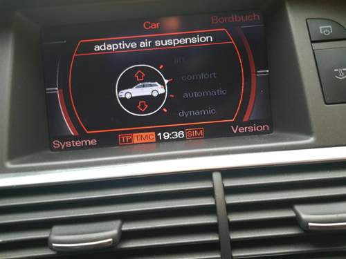

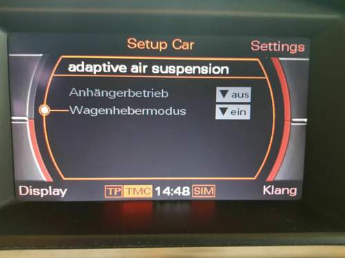

hallo,
damit das Menue funktioniert muss der Wagenhebermodus aus sein, sonst ist alles ausgegraut. Der Wagenhebermodus ist nicht dazu da das Fahrzeug anzuheben, sondern er soll verhindern daß bein Anheben mit dem Wagenheber ( das ist der mit der Kurbel), die andern 3 Räder nachregeln!
Gruß RM

@A8 4E schrieb am 3. August 2019 um 18:26:49 Uhr:
hallo,
Gruß RM
kann den Wagenheber Modus auch nicht ändern. Da tut sich leider nichts
[Von Motor-Talk aus dem Thema 'Schon wieder Luftfederung Probleme' überführt.]
Hallo
Wo ich bei meinem a6 4f 3,0 tdi allroad Luftbalg ausgetauscht , um wagenhebemodus zu deaktivieren muss man das Auto auf 15 km/h zu beschleunigen egal rückwärts oder vorwärts dann kommt alles ganz normal auch Menü Display!

Hallo
Wagenhebermodus muss aus sein.
Bei ca. 15 km/h sollte der Modus ausgehen.
Funktioniert dies alles nicht ein anderes Stg für das Fahrwerk ausprobieren.
Bei mir hatte dich das Stg. aufgehängt,
habe dann die Batterie abgeklemmt.
Danach waren die Funktionen wieder vorhanden.
