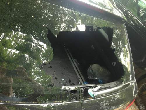

Aber zu carglass muss ich morgen auch....
Heute passiert :-(
Mit der frau am labern gewesen und nicht aufgepasst sas dieses blöde grüne geländer da ist
Original geschrieben von italiano83
Acc hab ich eher bestellt um entspannt längere fahrten zu machen. Beruflich bedingt.
Heute passiert :-(
Autsch!!! Das ist sehr blöd gelaufen. Ich hoffe, du hast eine Kaskoversicherung 🙁
