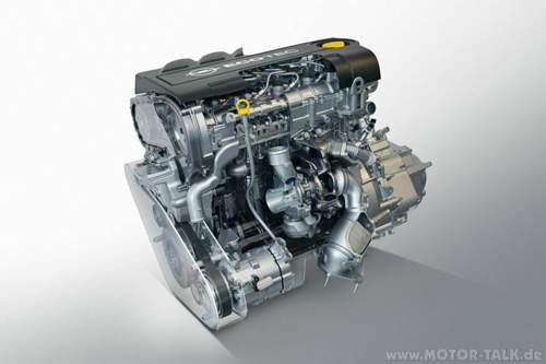

Der Oxidationskatalysator sitzt gleich hinter (in Richtung des Abgasstroms betrachtet) dem Turbolader und ist in diesem Z19DTH-Schnittmodell von Opel gut zu erkennen:
73601
@stbufraba
Cooles Bild. Wo hast du denn das her?
Das Bild hatte ich urprünglich bei
GM bzw. Opel Media
gefunden.
