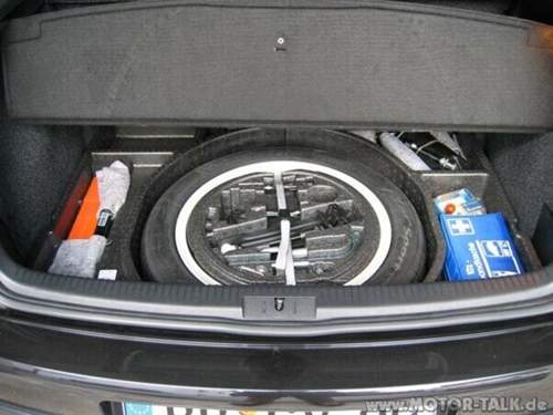

Mich würde interessieren, welche Möglichkeiten man hat, einen erhöhten Laderaumboden nachzurüsten?
Ich habe das gewichtssparende Reserverad bestellt, welches in der Mulde verschwindet.
Wenn man das Reserverad in Fahrbereifung kauft, ist der Kofferaumboden gleich viel höher, da das Rad nicht in die Mulde passt. Dazu gibt es jeweils neben dem Rad eine Styropor-Einlage, in die man unter anderem Werkzeug unterbringen kann.
Genauso hätte ich das auch gerne...
Meine Überlegung ist nun, einfach die beiden Styropor-Einlagen (die übrigens relativ teuer sind) zu kaufen und links und rechts reinzulegen, den Kofferraumteppich oben drauf...
Das Problem könnte aber sein, dass sich in der Mitte durch das fehlende Rad der Teppich nach unten biegt.
Hat einer von euch das Vollwertige Reserverad und könnte mir vllt. ein paar Infos geben? Vielleicht gibt es ja auch Alternativen zu der o.g. Methode?!
Vielen Dank, Gruß Holdi 😉

Entschuldigung für die Erstellung eines neuen Threads, aber die SUFU hat mir nicht weitergeholfen...
Was ist denn mit dem Kofferraumbelag und der Abdeckung gemeint?
Meine Idee war, nur die Füllstücke zu kaufen, und den Teppich obendrauf zu legen 😉

Keine Ursache,
schau die mal deinen Kofferraum genau an.
Dann stell Dir den überhöhten Boden durch die Füllstücke
vor. Dein alter Teppich ist dann in der Tiefe zu lang !
Genau so verhält es sich mit der Abeckung für Schlossträger.
Dein jetziger geht dann zu tief runter, sprich du bekommst
die Füllstücke erst gar nichr rein.
Alles verstanden ?

'Schlossträger-Abdeckung' bezeichnet die
Heckverkleidung des Kofferraums.
Ist bei Ausstattung mit vollwertigem Ersatzrad
ca. 15 cm niedriger/kürzer in der Höhe.

Aber rein von der Überlegung her, müsste es doch auch so funktionieren oder? Die Styroporteile sind ja jetzt nicht wirklich so Millimetergenau auf Maß sodass man die nicht einfach so reinlegen könnte oder?
Hatte mir das mal angeguckt, und da war schon ein bisschen Spielraum...Sodass man sich diese Verkleidung sparen kann.

Die Styroporteile passen auch so!
Man muss sie nur im Bereich der vorderen Verzurrösen (die in der Nähe der Rücksitzbank) etwas mit nem Cuttermesser nacharbeiten. Diese Schloßträgerverkleidung brauchste nicht. Du kannst sogar den alten Teppich weiter verwenden. Allerdings sollte nicht grad ne 20kg-Einkaufskiste in der Mitte stehen 😉. Die Plasteverstärkung unterm Teppich hält schon bissel was ab. Bin ne Weile so rumgefahren, hab aber jetzt ne Verstärkung drunter gebaut, da bei schwerer Beladung der Teppich immer auf die Bumskiste untendrunter gedrückt hat und dann keine Bässe mehr vernehmbar waren.
