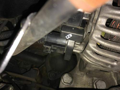

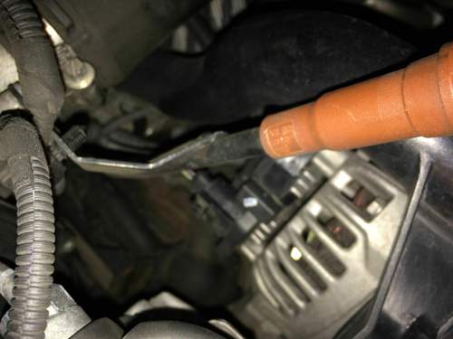

ich hab für mein Problem die Lösung gefunden. Ein Stecker war nicht richtig an der Lichtmaschine montiert.
Kannst du bitte mitteilen wo und eventuell mit ein Bild?
Dieser Stecker war es hatte die Werkstatt beim Wechsel vom Thermostat vergessen wieder abzuklemmen.
Danke für die Rückmeldung. Leider ist es nicht die Lösung bei mir. Der Stecker ist bereits verbunden.
Bild-1
Bild-2
Kann ja auch ein Kabelbruch sein oder evtl der Anschluss der am anderen Ende ist. Nun kann man ja mal gucke ob da auch genug Strom durchfließt
