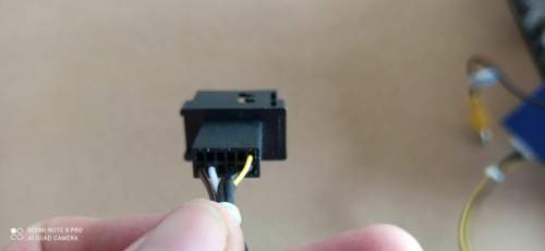

hallo
habe mir über electro navi jetzt für meinen fofo eins Radio geholt allerdings funzt das nicht
alle kabel dran auuser das von der warnblicke ist zu kurz auch das kästchen eingebaut
woran kanns liegen das das teil nicht anspringt
was solldas mit den 2 schrauben
mfg

die einbauanleitung von electro navi ist einfach schlecht und manbekommt irgend eine
Das zweite Foto zeigt das navi eingebaut, was ich nicht verstehe das überhaupt nichts pasiert.

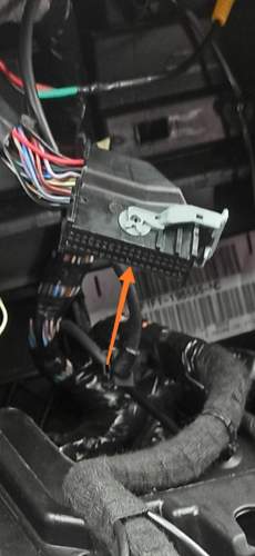

Ich glaube aber trotzdem , dass du es falsch angeschlossen hast. Mittig am Schaltknüppel hängt noch ein ungenutztes Kabel rum und das Kabel das vom Canbus-Decoder hoch geht passt auch nicht von der Kabelbelegung her zum Gegenstecker . Ich habe den Canbus-Decoder nur auf der einen Seite mit den vielen Kabeln angeschlossen und alles funktioniert. Die Adapter konnte ich überhaupt nicht verkehrt anschließen . ES hat jeweils nur eine Seite am Radio gepasst und die andere am Kabelbaum vom Auto. Komisch.
Hast du die Kabel am Radio so umwickelt oder kamen die so angeliefert ?
Danke für die nachricht
1. Kabel kamen so
2. so ist einzige Variante wieder Campus decoder logich angeschlossen werden kann
3. das obere Kabel ist die warnblinke, a weil der Stecker durch die Codierung als einziges dort passt, und bis zum
Panel zu kurz wäre
4. Lieferrant hült sich seit gestern Mittag in schweigen bezüglich Foto
5. Ich habe keine Einbauanleitung, ich habe die Kabel so gesteckt wie sie am besten logich passen. auch anders versucht. der stromanschluss passt, das Navi müsste zu mindest überhaupt einen mux machen. oder eine Led leuchten

Der Canbus-Decoder muss nicht unbedingt mit beiden Seiten angeschlossen werden. Es reicht die Seite mit den vielen Kabeln . Ist zumindest bei mir so.
Das Kabel für die Warnblinktaste ist bei mr auch so kurz und man bekommt es nur mit Mühe eingesteckt wenn das Radio schon fast ganz eingeschoben ist.

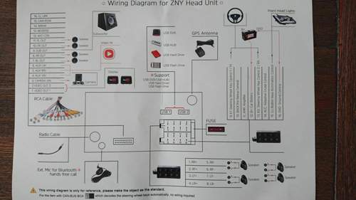

Hier ist mal das Anschlussbild von meinem Radio. Sieht ja von hinten genauso aus wie deins. Vielleicht hilft dir daß ja weiter .

1. der Stecker für decoder und AV anschlüsse sind gleich
2. zerschossen nein müsste das gerät erst mal anspringen
3. habe ich mit einem 2. Mann das Wb-Kabel anstecken können und die warnblinke geht aber das Navi nicht
haben dabei festgestellt das die Stecker arretierrung schon ausgebrochen ist .
was das 3te Merkmal ist das Gerät schon eimal irgenwo in Gebrauch war. Est ist Displayfolie zu15% abgezogen
und der Fakra adapter zerrissen.
