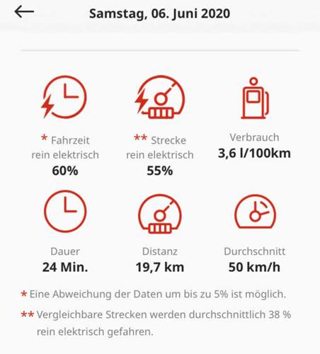

Wenn ich am Morgen losfahre ist der Motor komplett kalt und ich fahre nach geschätzten 800m bis 1000m schon elektrisch. Siehe Bilder. Ich drücke nicht die EV-Taste sondern lasse das HSD entscheiden. Die ersten Meter geht es ca. 50 - 80m relativ flach bergauf und dann führt die Strecke bergab, bis zu dem Punkt, an dem ich schon elektrisch unterwegs bin. An der Stelle (siehe Bild im Anhang), an der ich elektrisch unterwegs bin, ist es dann relativ flach. An dem Abstand der Straßen kann man erkennen, das das elektrische Fahren wirklich nach ca. 800 bis 900 m realisierbar ist.
Auf den 2 Bildern kann man die Entfernungen leicht abschätzen. Es sind insgesamt 7,7 km gewesen. Die Außentemperatur lag am Donnerstagmorgen bestimmt nicht über 6°C und das Auto hatte 10 Stunden in einer nicht geheizten, freistehenden Garage gestanden. Der Temperaturunterschied zur Außentemperatur ist nur minimal (ca. 2 bis 3 °C). Das ist also nicht der Grund, warum das System so schnell warm ist. Mit kaltem Motor fahre ich sehr behutsam. Dadurch wird er also auch nicht besonders warm. Eventuell liegt das aber auch an dem Einfahrprogramm, falls es das gibt. Ich könnte mir vorstellen, dass der Motor dann bei 1250 bis 1500 1/min mit hoher Last gegen den Generator arbeitet und der Motor daher schnell warm wird. Wie auch immer - es funktioniert einfach.
Ich habe gelesen, dass manche Fahrer eine Ewigkeit benötigen, um elektrisch unterwegs zu sein. Das kann ich nicht direkt nachvollziehen. Ich habe aber eine Theorie dazu:
Wenn man bei Fahrtantritt den Eco-Modus ausschaltet, kommt schneller warme Luft aus den Düsen aber man fährt erst später elektrisch, weil Energie zum Heizen entzogen wird. Dann läuft der Verbrenner länger. Das erklärt dann vermutlich, warum manche Benutzer erst relativ spät elektrisch unterwegs sind.

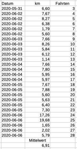

Mein Streckenmittel liegt übrigens unter 6 km: Auswertung durch Export der gefahrenen Strecken und dann den Mittelwert bestimmt.

Eine längere Strecke bedeutet übrigens bei mir, dass ich gestern rund 17 km und 20 km an einem Stück gefahren bin. Der Mittelwert, der Strecken seit dem 31.5.20, liegt jetzt bei 6,9 km. Ich füge einen Screenshot ein. Vorher lag er fast immer bei nur bei rund 5,5 km. Das liegt daran, dass bei mir viele Kurzstrecken mit 3,1 km und teilweise noch weniger km herausgefallen sind.
