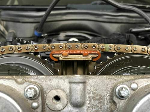

Hallo zusammen, bei meinem ist auch die Steuerkette fällig, 89T km, 1,8L Bj. 2005. Habe ca. 11 Grad nach OT auf der Auslassnockenwellenmarkierung.
Die Frage ist bei mir auch, Nockenwellenversteller tauschen oder nicht, wie würdet ihr die einschätzen? Mercedes sagt tauschen, freie Werkstatt meinte die Zähne sehen noch gut genug aus, er tauscht aber die NWV aus Prinzip immer, weil die auch in ihrer Funktion defekt gehen können?? Habt ihr dazu schon mal was gehört?
Grüße,
Max
Img-1229
Img-1238
Img-1241
Also da gibt es wesentlich schlimmere Bilder der Versteller. Sind zwar ausgewaschen, aber die Kette wird darin sicher noch laufen. Wo hast du 11° her? Du hast leider kein Foto der Markierungen hinzu gefügt.
Habe die Auslassnockenwelle auf die Markierung gestellt und dann auf der Riemenscheibe die Gradzahl abgelesen. War auf jeden Fall mehr als 10°.
Auf dem angehängten Bild sieht man nicht so viel, nur dass es nach 10° sind.
Img-1237
Würde auch sagen dass die NWV ganz ok aussehen. Die müssen nicht zwingend erneuert werden.
