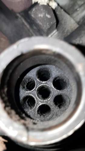

Kann mir jemand sagen wofür dieses Teil da ist,und ob es so aussehen muss?
Screenshot-20190304-202815-video-player
Screenshot-20190304-202826-video-player
Da sollte bestimmt ein stehbolzen sein. Wenn man von vorne drauf schaut rechts unten
Screenshot-20190304-213243-video-player
Das ist AGR-Kühler, da fehlt ein flexrohr zwischen Krümmer und AGR-Kühler
Bild ist recht unscharf, aber es schau so aus das die Öffnung am Lader verschlossen ist.
Vielleicht ist keine verschlussplatte bei dem AGR-Ventil verbaut ist und es entweicht der LD über AGR raus?
Ja da hat jemand das AGR Ventil still gelegt. Ist halt die Frage ob am AGR Kühler ne Dichtplatte noch dran war und die abgeflogen ist oder am AGR ist eine weitere Dichtplatte drin. Wenn nicht dann ballert er da Ladedruck ab.
P1110 Stellmotor Drallklappen.
@cettiZ28NEH schrieb am 04. März 2019 um 21:34:00 Uhr:
Ja schau danach aus, Bild ist eben nicht das beste.
Ja, AGR und dpf sind auf Urlaub.
Die Öffnung am lader ist verschlossen..
Hab mal jemand Gas geben lassen als ich drunter war und hab meine Hand auf die Öffnung gelegt. Fühlbar war zumindest nichts.
Hab danach eine Öffnung am Krümmer entdeckt. Geh davon aus das ein stehbolzen fehlt. Das zwitschern könnte darauf hindeuten, plötzlicher Leistungsverlust auch??
Kann denn der stehbolzen der Grund für plötzlichen leistungsabfall sein,oder ist das eine andere Geschichte??

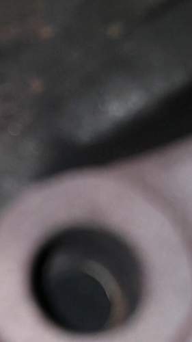

Kleines Update:
Gestern in der Garage nochmal angesehen...
Also Krümmer kann ich so gut wie ausschließen. Das zwitschern ist im stand bzw beim Gas geben nur dann hörbar, wenn der lader arbeitet. Schon ab niedrigeren Drehzahlen wahrnehmbar. Bei der fahrt fiel mir auf,das die Leistung ganz normal da ist und er wie gewohnt LD aufbaut. Kein Qualmen zu sehen. Also bis auf das zwitscher Geräusch nichts auffälliges.
Beim ölabscheid ist von unten eine Öffnung zu sehen,neben einem Schlauch. Es sieht aus als würde hier was fehlen, oder gehört das so??
