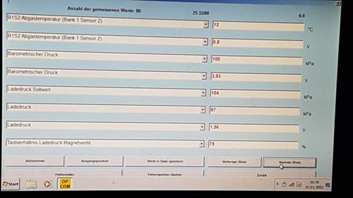

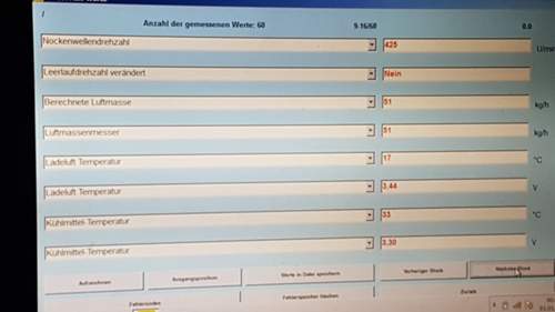

Hab jetzt mal geschaut und paar Bilder gemacht von den Werten..
Übrigens, hab seit kurzem einen Astra gtc Z19dth. Da ich davor mehrere Vectra gefahren bin hab ich mich anscheinend noch im vectra Bereich aufgehalten... Aber hier weiß ich ja das paar Spezialisten dabei sind...
20190225-205228
7876
Da darf ich wohl eher den LD sensor tauschen denk ich. Lmm sieht aus meiner Sicht ok aus
51 ist schon recht viel, wobei du auch 850up/m hast auf dem Bild was ja schon erhöhtes Drehzahl beim Leerlauf ist. Leichtes Differenz beim ladedruck ist eigentlich normal
Wir haben beim Nachbar seinen Zafira den Leerlaufdrehzahl auch angehoben, bei dem ist 41kg.
Bei meinem zafira war das auch so um 35kg. Und im TIS soll der Z19DTH 30 bzw leicht drüber sein

850 Umdrehungen sind normal beim Z19DTH.
Meine Leerlaufdrehzahl liegt zwischen 780-800u/min
