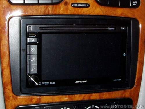

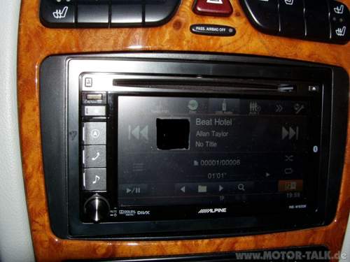

nach gefühlten 1.000 Demontagen und Wiedermontagen ( meine Zeit zur Demontage hat sich dank des Beitrags von derJuergen1 ( Danke nochmal dafür) mit den Fotos von 2 Stunden und 600 Flüchen auf unter 5 minuten für eine Demontage reduziert. Nun habe ich ein Alpine INE-W920r (Danke für den Tipp, joergei :-) eingebaut inkl. LenkradFB Adapter von M.I.C.K.I. Blende und funktionsierenden CAN-BUS Adapter habe ich nach langem suchen in Essen bei ACR gefunden, Superladen, nette Leute, 1A Service ( das Pluskabel war bei meinem Benz im Quadlock Stecker ohne Brücke, das hat der Mitarbeiter von ACR mal eben ganz unkompliziert geguckt und gebrückt.
Nundenn, ein Foto vom Ergebnis gefällig? Vielleicht Verbesserungsvorschläge wegen dem Rahmen o.ä.?
Leider habe ich wohl ein Kabel falsch angeschlossen ;-) und nun Ignoriert das Teil beim Anzeigen von Videos völlig das Handbremssignal. :-D
Schönes Wochenende und allzeit gute Fahrt, vielen Dank für die nette und kompetente Hilfe hier im Forum.

Das einzige was mir nicht gefällt ist die Blende.
Irgendwie müsste man die noch lackieren oder so, so siehts irgendwie komisch aus.
Ne Klavierlack Lackierung würde glaub ich gut passen.
