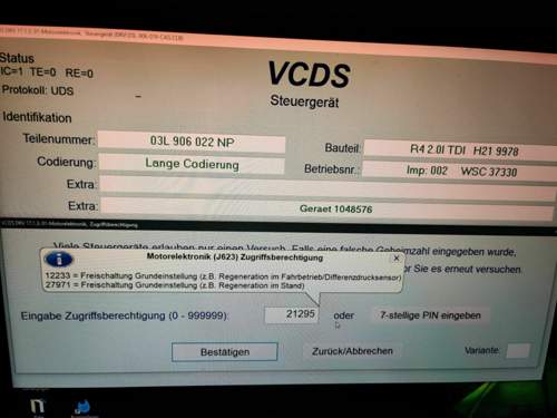

Ich habe vor Freitag diesen zu reinigen.
Davor würde ich aber gerne eine Zwangregeneration durchführen um auf einen möglichst niedrigen Wert zu kommen. Ob im Stand oder per Fahrt wäre egal.
Ich bin nach dieser Anleitung vorgegangen:
https://community.dieselschrauber.org/viewtopic.php?t=17091

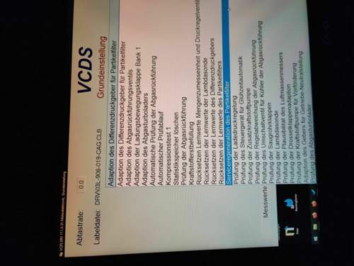

Regeneration im Stand: über > Grundeinstellung > Serviceregeneration des Partikelfilters. Natürich davor den Freigabecode eingegeben. So nun ist das Problem das er mit erhöhter Leerlaufdrehzahl läuft aber die Temperaturen nicht über 300° gehen und der Rußgehalt minimal steigt. Ungefähr 9g. Nach circa 10 Minuten bricht es mit "Zeitüberschreitung" ab. 3 mal probiert um immer das gleiche.
Regeneration beim Fahren: Habe ich über > Anpassung > Serviceregeneration des Partikelfilters im Fahrbetrieb auf 1 übernommen. Und den passenden Code. Nun 20 Minuten mit erhöhter Drehzahl und Last fahren. Leider hat sich auch hier nur der Rußgehalt minimal erhöht und nicht gesenkt.
Hat jemand Tipps für mich? Kühlwasser über 60°, Tank voll, Keine Fehler im Steuergerät.
Kann es sein das bei so einer geringen Beladung einfach keine Regeneration möglich ist zwecks gegendruck usw.?

@ergänzung.
Regeneration hat heute morgen über die Anpassung gestartet. 9g auf 5g in 15 Minuten. Werde mich Mal damit zufrieden geben.

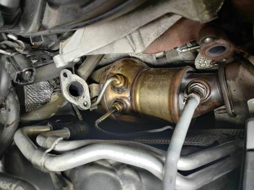

Habe aber gerade versucht ihn auszubauen. Zumindestens beim CAHA Motor müsste man hier auf jedenfall den Motor ein wenig kippen. Ich habe es mir mal ausgemessen es fehlen knapp 25mm und das wäre schon bissl was.
Habe aber leider kein Werkzeug dafür und die Garage zu klein. Daher ist nun wieder Orginal und werde es eher dann machen lassen wenn die Kupplung usw. mal zum wechseln anstehn. Wiedermal darf man nicht 100% auf den Leitfaden gehn. Den dieser ist schön kurz gehalten 😛

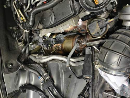

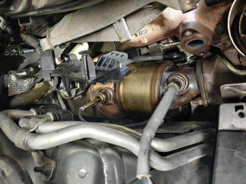

Hat es hier noch niemand selbst gemacht und kann Tipps geben wie man den Filter raus bekommt?
Ich habe schon geschrieben, wie ich es gemacht habe, aber er möchte deswegen nicht das Getriebe ausbauen, bei mir musste es eh raus.
Anbei Bilder der Aktion.
Img-20200117
Img-20200117
Img-20200117
ich habe das gleiche Problem mit dem Ausbau. Habe den DPF nun komplett lose im CJCA. Irgend jemand schrieb vom Getriebe absenken, und Spanngurt zur Seite ziehen.
Kann uns jemand hierzu etwas schreiben? Welche der Vielzähne unten drunter müssen gelöst werden, und müssen sie nur lose oder ab?
Für eure Hilfe, Danke im voraus!
Nold
Das ist doch noch ein Krümmer dran, den man abbauen kann und dann Richtung Luftfilterkasten rausziehen?
Um den Motor nach hinten zu kippen muss die Traverse vom Getriebe von der Karosserie gelöst werden und die Drehmomentstütze vorne am Motor muss ab, dann sollte man den Motor über die beiden Motorlager kippen können.
@Schubbie schrieb am 17. Januar 2020 um 19:58:15 Uhr:
Könnte man. Ich zweifle aber ob das reicht oder ob man noch den Turbo rausnehmen muss. Hab versucht die Schrauben vom Krümmer mit Hämmern und bissl Wärme zu lösen aber da war keine Chance. Hab's dann gelassen.
