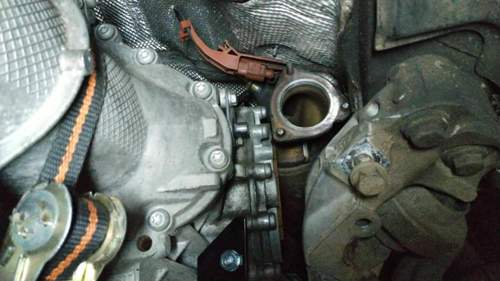

Frohen Mutes haben wir uns an den Ausbau des DPF gemacht. Dazu haben wir uns bei ERWIN die Audi Reparaturanleitung gekauft. Dieser gestaltet sich jedoch erheblich schwieriger als gedacht. Ich will das nicht im Detail ausführen, nur als Beispiel: Verschraubung DPF zu Abgasvorrohr völlig vergammelt, Druckleitungen und Sensoren am DPF total fest(nur mit Brenner und gut zureden losbekommen), Getriebe absenken um an den Stecker für den Abgastemperatursensor zu kommen, alles einfach viel zu eng und, und, und.
Erst am zweiten Nachmittag Geschraube und Gefluche war das Teil dann endlich draußen.

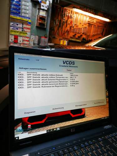

Da das Getriebe bei meinem momentan ausgebaut ist, habe ich provilaktisch den DPF reinigen lassen. Laufleistung 231tkm. Die Antwort von www.dpf-reinigung-24.de auf Fragen per eMail wurde am ausführlichsten und in ganzen Sätzen beantwortet.
Wir haben den vorher mit einer Personenwaage gewogen:
Vor der Reinigung 7,0kg
Nach der Reinigung 7,1kg
Zieht sich der Filter mit Reinigungskram, Wasser o.ä. voll, welches nun nicht raus kommt?
Der Durchfluss soll nun bedeutend besser sein (siehe Anhang).
Ich habe vorher keine Probleme mit dem DPF gehabt, es war wirklich nur, da man den sehr schwer erreicht und das Getriebe eh raus ist.
Kostenpunkt 195,-€ zzgl. Versand zur Firma per DHL mit Versicherung rund 15,-€.

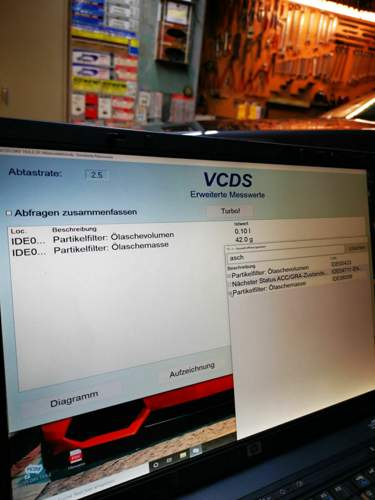

Hallo, was denkt ihr zu diesen Werten

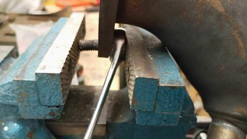

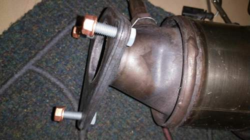

Servus Leute, weiß jemand ob zwischen DPF und Flexrohr das Schrauben mit Mutter M8 sind oder sind das eingepresse Gewinde in den Stutzen.? Würde diese gerne ersetzen da sie sich nicht mehr lösen lassen und ein wenig vorbeireiten auf einen Wechsel des DPF . Bevor ich natürlich mit der Flex den Kopf abhaue hätte ich gerne gewusst ob die dann beidseitig gelöst sind oder ich die Schraube noch Rausbohren muss.
Lg.
Sind eingepresst. Habe die abgerissen Stehbolzen auch ausgepresst und alles verschraubt.
Einseitig Stehbolzen. Entweder lösen die sich oder einfach abreißen und mit einem Schraubstock und Nuss auspressen.
Bei meinem CAHA habe ich diese Teile genommen:
DPF Dichtung zum Turbo: 8K0 253 115 B
DPF Dichtung Abgasrohr: 8K0 253 115 D
Soppmuttern 6x: N 911 308 01
Gewindebolzen M8 3 Stk. M8x30 N 010 244 26
