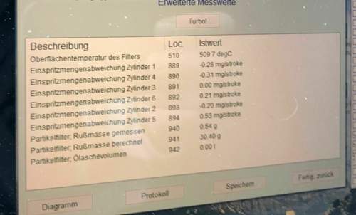

Guter Hinweis - ich habe ihn mit Wurstblinker verwechselt, der ja gerade ein Problem mit seinem frisch greinigten DPF hat. Zumindest hat er jetzt meine Erfahrungswerte vom V6 - hier fasst der DPF allerdings mehr Ölasche als bei den kleineren Motoren bzgl Beldadungsgrenze.
Ich habe gestern eine zweite Regenerationsfahrt gewagt, wieder mit weiß/blauen Qualm begleitet. Dabei bin ich auf Landstraße mit möglichst konstanter Geschwindigkeit gefahren. Dabei ist die Filtertemperatur stellenweise auch kurz über 500 Grad gekommen.
Die gemessene Rußmasse ging bis auf 0,01g runter, die berechnete von ca. 32g auf 25.Dann hat er die Regeneration nach ca. 40 Kilometern abgebrochen.
Soweit ich informiert bin müsste die Filtertemperatur noch höher liegen?
Die Einspritzmengenabweichung ist unauffällig.
Anbei ein Bild welches ich während der Fahrt gemacht habe.
Nicht zwangsweiße. Eine höhere Russbelastung gibt auch mehr Temperatur. Aber ab 400° sollte es i.o sein.
Ich würde es mit einer Zwangsregeneration bei einer Autobahnfahrt mit konstant 130kmh versuchen
Wurde die Ölaschemasse ebenfalls zurückgesetzt?
Wie sehen die Differenzdruckwerte aus?
@Wurstblinker
Ich gehe mal davon aus das dein neuer Filter nichts taugt. Der Motor meldet erstmal keine Fehler, weil er normal läuft ! Der beißende weiße gestank ist, wie du selbst festgestellt hat unverbrannter Diesel.
Die haben etwas mit dem Filter gemacht, der weit weg vom original ist.
Kann gut sein, dass der Filter innen undicht ist, sodass ein Teil des Diesels an dem verwendetem Filtermaterial verdampft vorbei zieht. Da ist wahrscheinlich auch nicht mehr die originale Keramik drin die dem original entspricht. Die originale Keramik im Filter ist exakt so berechnet, dass sie den Diesel korrekt und vollständig verbrennen kann.
Anders läßt sich das nicht erklären.
Hallo Lucky,
danke für deine Nachricht. Und ja, du hast im Prinzip Recht. Es konnte eigentlich nur was mit dem Filter nicht in Ordnung sein. Die Vermutung von mir und dem Anbieter (sehr guter telefonischer Support) war dann ein defekter Vorkat, da eben die entsprechenden Temperaturen nicht erreicht werden konnten.
Unkompliziert wurde mir ein neuer Filter zugeschickt.
Diesen habe ich gestern eingebaut und die Rußwerte so belassen damit er möglichst zeitnah eine Regeneration einleitet um zu sehen ob es funktioniert. Und siehe da, alles arbeitete einwandfrei. Mit Einsetzen der Regeneration wurde die notwendige Filtertemperatur von ca. 650 Grad erreicht, und das alles ohne Qualm und Gestank.
Wie man übrigens anhand der Tempwerte schön sehen kann, entsteht die notwendige Hitze nicht erst am Partikelfilter, sondern bereits am Vorkat durch den nacheingespritzen Diesel.
Fehler passieren. Den Aufwand und Ärger den ich hatte ist natürlich blöd, bin froh das es nun läuft.
