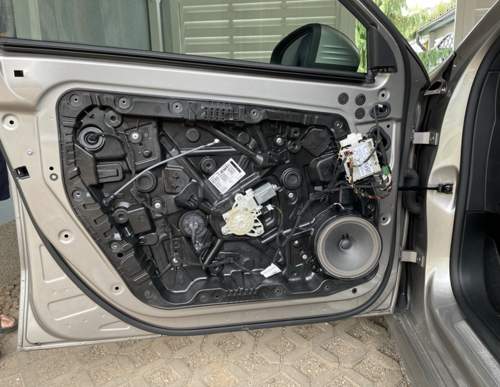

  4. Fenster soweit herunterfahren, bis die Plastiknasen in den Löchern der Fenster zu sehen sind - dabei durch die zwei großen Löcher schauen (wie im 2. Video)
  5. Lösen der Kabel vom Türsteuergerät, dann kann die Türpappe erstmal weg
  6. obere Abdichtleiste auf Türinnenseite des Fensters entfernen (ist nur draufgesteckt)
  7. Plastiknasen leicht eindrücken und nach oben schieben, dabei die Scheibe ganz vorsichtig herausheben

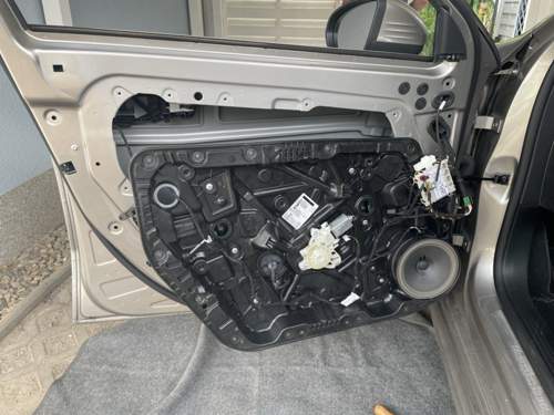

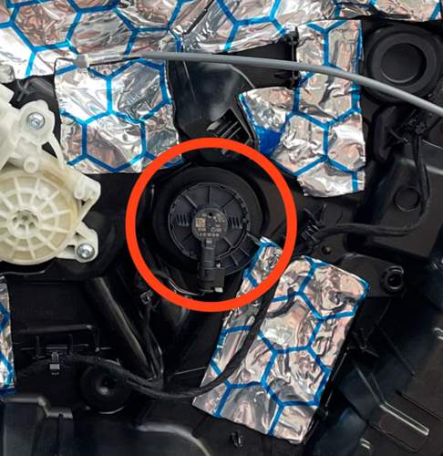

  9. Zwischenwand vorsichtig in Richtung Scharnier anheben und schieben, sodass die Nasen ausrasten können (auf Bild 3 links zu sehen)
  10. danach kann das Bekleben der Außenwand beginnen

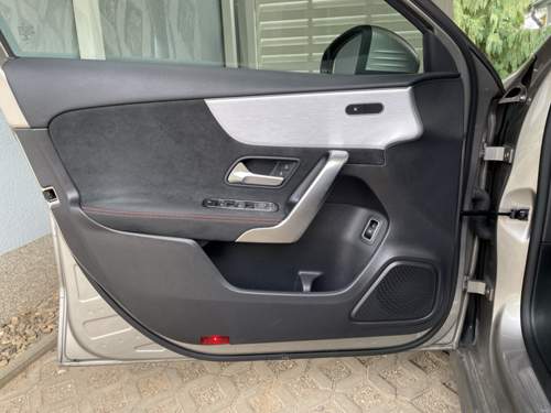

Wie auf den Bildern zu sehen, habe ich bis jetzt nur das Außenblech und die Innenseite der Türpappe mit Alubutyl verklebt. Die Zwischenwand wurde noch nicht beklebt, da ich aktuell noch etwas Platzsorgen habe, die Türpappe anschließend wieder anbringen zu können.
Aus Zeitmangel habe ich im ersten Teil auch noch kein Dämmvlies verkleben können, was aber definitiv nachgeholt wird. Das Abmontieren der Türpappe dauert jetzt mit Übung keine 5 Minuten mehr!
Der Sound der Standard-Musikanlage hat sich, wie vermutet, merklich verbessert. Die Türen scheppern deutlich weniger, der Bass drückt gefühlt etwas stärker, weil er nicht mehr vom Blech/Plastik verschluckt wird und allgemein klingt der Sound etwas kräftiger und klarer.
Für den Aufwand also bisher ein voller Erfolg. Ich vermute, dass das Bekleben der Zwischenwand und das Einbringen des Dämmvlieses noch den letzten Feinschliff rausholen kann, was meint ihr? Hat jemand ähnliche Erfarung gemacht?

Eingebaute Türpappe
Türpappe entfernt

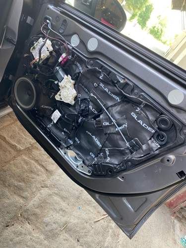

Danke für deine Mühe. So eine detaillierte Beschreibung kann schon echt hilfreich sein. @Blonde hatte das vor Wochen auch mal bei Ihrem 4rädrigen Prinzen gemacht und Fotos ins Forum gestellt, aber das mit den einzelnen Arbeitsschritten ist schon sehr hilfreich. Jetzt muss ich nur noch meinen inneren Schweinehund davon überzeugen, die Dämmung endlich mal anzugehen. :)

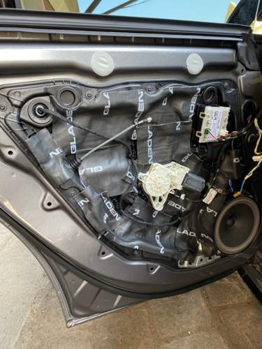

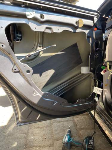

Ja so detailliert konnte ich das nicht mehr wiedergeben, da es ja ein Kumpel gemacht hat :D und ich konnte mir beim besten Willen nicht alles merken, wenn man es nicht selber macht. Ich hab lediglich gehalten, geschnitten und geklebt.
@Blonde ;) du hast aber daran gedacht Fotos zu machen, das allein kann schon durchaus hilfreich sein.
Nur ein paar, aber wir haben echt jede Schicht beklebt! Unten und die zwei anderen auch. Jeweils mit passendem Material.

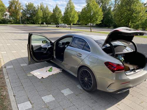

So, anders als gedacht, geht es im zweiten Teil erstmal nicht an die hinteren Türen, sondern an das Fertigstellen der Dämmung vorn. Wie ihr im ersten Teil gesehen habt, hatte ich es aus Zeitgründen nicht geschafft, die Zwischenwand mit Alubutyl zu bekleben und das Dämmvlies zu verwenden.
Dies habe ich ganz gemütlich an einem herrlichen Tag am See auf einem leeren Parkplatz durchgeführt. Das angehängte Bild dient der Veranschaulichung, dass für diese Arbeiten keine professionelle Umgebung notwendig ist (Werkstatt o.ä.). :cool:

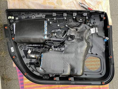

Die Demontage der Türpappen ging diesmal sehr schnell. Ich habe alleine pro Tür ungefähr 3 Minuten benötigt. Diese habe ich dann erstmal beiseite gelegt und versucht, etwas Alubutyl in die Nähe des Lautsprechers auf möglichst ebenen Flächen der Zwischenwand zu kleben. Wie ihr auf dem Bild sehen könnt, hätte man an der Stelle vermutlich mit noch etwas mehr Material arbeiten können. Jedoch hatte ich an der Stelle weiterhin die Sorge, dass ich die Türpappe dann nicht mehr an die Tür bekomme, da zu viel Material dazwischen hängt.
Danach ging es mit dem Dämmvlies an die Rückseite der Türpappe, wo ich ebenfalls versucht hatte nicht zu viele Kabel und unebene Stellen zu bekleben. Zusätzlich habe ich jedoch manche kritische Stellen, bei denen die freihängenden Kabel an das Plastik klappern können, mit etwas Dämmvlies ausgelegt. Wahrscheinlich wäre das nicht nötig gewesen, aber man kann ja auf Nummer sicher gehen. :D

@forSince also ich hab jeden freien Millimeter beklebt, in jeder Schicht :D da bist du ja mit deutlich weniger Material rangegangen. Habe nur Löcher für Schrauben ausgelassen :p

Ich habe mir gerade überlegt, ob die zusätzliche Dämmung nicht zum Problem für den Drucksensor in der Tür werden kann?
Welcher drucksensor? Also ich hab das mit einem Kumpel zusammen gemacht, der hat bei bmw gelernt und macht sowas öfter. Der hätte mir schon was gesagt, wenn’s da Probleme gegeben hätte ;)
Die Drucksensoren in den Türen, die bei einem Seitenaufprall die Airbags auslösen.
Wie ist das eigentlich gesetzlich geregelt wenn ich diesen Umbau mache, dann das Fahrzeug verkaufe.
Der neue Besitzer baut einen Unfall und der Airbag an den Türen löst wegen den Dämmungen nicht aus und der Insasse ist schwer verletzt deswegen.
Was ist dann?
Ziemlich gefährlich oder?
Es kann(!) 2 unerwünschte Nebeneffekte geben, welche auch tatsächlich schon vorgekommen sind.
1. Kann bei einer zusätzlich oder falsch angebrachter Dämmung der Drucksensor in der Tür den Aufprall nicht mehr korrekt erkennen, und so den Airbag nicht auslösen...
2. Kam es tatsächlich auch schon vor, dass bei einer zusätzlicher Dämmung und "verbesserter" Lautsprecher der Druck durch den Lautsprecher zum Auslösen des Drucksensors und somit des Airbags gereicht hat.
