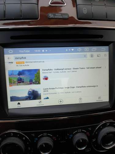

Söhnchen is jedenfalls happy weil er jetz auch seine heißgeliebten Dampflok´s im Auto schauen kann 😁

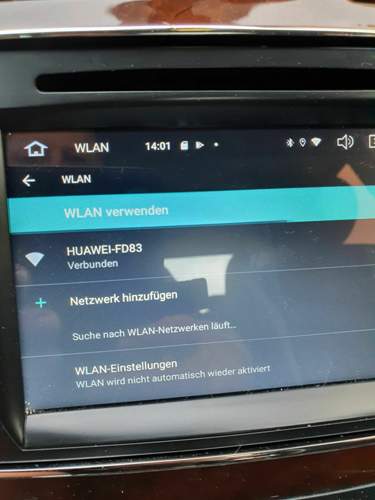

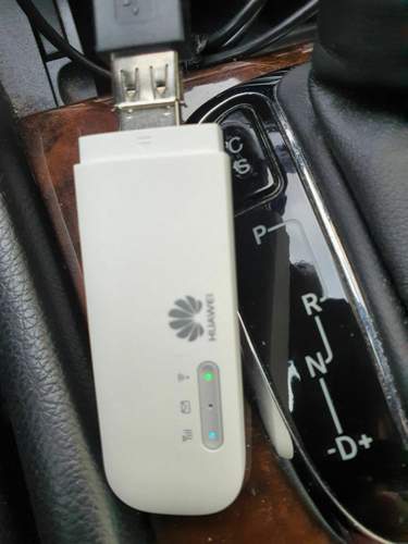

in meinem is eins integriert, links in den GPS Slot kann man die Sim einsetzen aber wie schon geschrieben, habs mit dem externen Stick gelöst, den kann ich bei Bedarf dann auch anderweitig einsetzen unterwegs. Gibt mehr Flexibilität.
