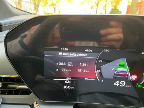

Wie versprochen meine ersten AB Erfahrungen mit dem Q6 heute.
Hinfahrt zügig 150km, davon ca 15km Landstraße, der Rest Autobahn mit einigen offenen Stellen. Dort meist 160km/h mal kurz auch Vmax.
Gleiche Strecke zurück mit kleinem Umweg an den offenen Stellen immer Vmax laut Tacho 215km/h.
Für mich ist der unterschied des Verbrauchs auf der Strecke so wenig, da kann ich auch weiter schneller fahren.

So langsam sehe ich, dass ich nicht so allein mit meinen Verbräuchen von der Testfahrt bin.
@343434 schrieb am 3. November 2024 um 19:45:35 Uhr:
Ich habe auf halber Strecke mal Ionity getestet. Erstes Mal und ging nicht. Habe die Hotline angerufen die mir sagte es gibt SW Probleme an der Säule. Ich solle die Säule daneben laden und ich habe 22kw Gratis bekommen. Das fand ich super.
Das Sportfahrwerk liegt top auf der Straße, fast schon zu hart (komme vom Luft). Leider war mein linker Fuß eiskalt auf beiden Fahrten und es zieht bei der Fahrerseite kalt rein in dem oberen Fensterbreich.
Man sieht an Deiner Durchschnittsgeschwindigkeit, dass das kurze fahren mit VMax außer hohen Verbrauch wenig gebracht hat. Muss es mir auch immer wieder eingestehen, aber das vermeintliche Ballern bringt nur nachts was an Zeit.
Definitiv. Ich es ging mir eher darum das Fahrzeug mal zu testen bzgl Fahrverhalten, Effizient und Verbrauch. Ich möchte auch keine Stammtisch Diskussion dazu starten. Ich habe mich bewusst für den Quattro entschieden um mal so zu fahren wenn ich mag 😉

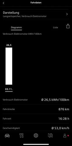

Noch eine Frage zur Verbrauchsanzeige in der App. Müsste nicht jeder Tag einzeln aufgelistet werden, ich habe den Wagen seit ein paar Tagen mit wird aber nur der aktuelle Tag angezeigt und alles aufaddiert.
@343434
Du musst oben bei Darstellung Kurzzeit auswählen.
Danke
