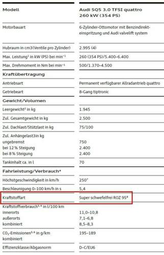

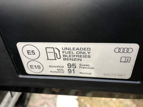

Ich habe definitiv die Anforderung 91 oder 95 Oktan am Deckel. Siehe Bild.
Ich tanke zwar seit Anbeginn 98 Oktan, musste in Italien mehrmals 95 Oktan tanken. Reichweite war bei beiden gleich, daher stellt sich die Frage bei mir aktuell 🙂.

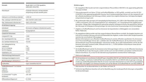

Der Aufkleber im Tankdeckel von deinem SQ5 TFSI entspricht genau der Beschreibung im Katalog des SQ5 TFSI, siehe beigefügtes Bild.
Daher bringt dir das Tanken von 98 Oktan kein Mehr an Leistung bzw. das Tanken von 95 Oktan bringt keine Leistungsminderung, die kommt erst wenn du mal 91 Oktan im Tank hast.
Interessant ist das minu123 bei seinem SQ5 TFSI einen Aufkleber im Tankdeckel hat, der 98 Oktan vorschreibt.
Eine Erklärung kann aber sein, das ABT den Aufkleber im Tankdeckel bei minu123 geändert hat.
Denn minu123 hat eine Leistungssteigerung verbaut und die verlangt laut Datenblatt von ABT 98 Oktan.
Siehe PDF ABT Power unterhalb der Diagramme.
Gruß XF-650

Ein Bild von meinem .
Weis aber nicht ob der 98er Kleber von Anfang an schon drin wahr . Ist mir erst vor ein paar Monaten aufgefallen .
91-95 Aufkleber habe ich auch drinnen . Tippe der 98er ist vom Daniel (^_^)
Gruß Kurt
@minu123
der untere Aufkleber ist original Audi.
Der obere ist nachträglich geklebt worden, erkennt man am Layout und Material.
Der wird von den Mitarbeitern von Daniel Abt, nach dem Verbau des Tuning, geklebt worden sein. Der ist für dich dann verbindlich, damit du die von Abt versprochene Leistung bekommst.
