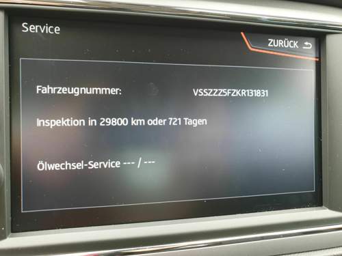

Hey zusammen,
hab meinen TGI diese Woche bekommen und mal ein bisschen in den Menüs rumgespielt und im Servicemenü diese Angaben gefunden.
Fehlt da die Einstellung des Ölwechselintervalls oder stellt sich das erst nach einiger Zeit ein? Bei dem Festintervall sollte das doch hinterlegt sein oder?
Und wie sieht das mit der GAP aus? Laut Seat Seite schaltet sich der Gasbetrieb ja automatisch ab, wenn man die Prüfung nicht durchführt.
Hab irgendwie Bedenken, dass das bei mir nicht richtig eingestellt wurde. Hat da ein TGIler Erfahrungen mit?
20190731-153335
Das Ölwechselintervall erscheint erst nach einer gewissen Fahrstrecke. Fahr mal noch ein bisschen, dann wird da was angezeigt.
Nik
@sandiego87
Wie schon andere erwähnt haben, wird das erst nach 500 km angezeigt. War früher beim Golf auch so und war jetz beim Leon auch so. Ich mache demnächst schon den 2. Ölwechsel und am 1,4 TGI ist eigentlich eine Festintervalle von 15.000 km drin. Das wird wohl auch beim 1,5 Liter so sein, jedoch unterscheidet sich da dann das Öl. Ich habe gelesen, dass dann wegen dem Miller Brennverfahren, welcher beim 1,5 Liter zum Einsatz kommt auch anderes Öl genommen wird. Da werden ab Werk meist 0W40 reingemacht. Beim 1,4 Liter war es die 502er Freigabe mit 5W40.
Durch das Millerbrennverfahren benötigt es niedrigviskoses Öl. Egal, ob man mit CNG oder mit Benzin fährt, der 1,5 Liter TSI hat auch anderes Öl deswegen drin.
Das steht aber direkt vorne im Motorraum welche Ölfreigabe es benötigt und wegen der GAP solltest du dir auch erst mal keine Gedanken machen, die ist erst in 3 Jahren fällig.
Dass der Motor dann den Gasbetrieb abschaltet, wenn man die GAP nicht macht, wäre paradox.
Wenn TÜV fällig ist, muss ja zwingend die GAP gemacht werden und die geben dir erst gar keine Plakette ohne GAP. Wäre mir jetzt neu, wenn der Motor dann nur noch mit Benzin fahren würde. Nach welchen Kriterien soll denn der Motor das erkennen? Dann müsste man es ja zeitlich hinterlegen. Kann ich mir absolut nicht vorstellen.
