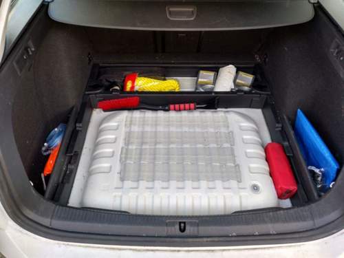

@k_uhgar schrieb am 9. April 2019 um 13:38:17 Uhr:
Das Bild ist noch vom 1.4er... beim 1.5er ist ein einziger großer eckiger Tank im Kofferraum
Deshalb fährt der TGI die ersten 1-3 km in der Regel mit Benzin, bis die Gasanlage auf Betriebstemperatur ist.
Nur um es klar zu stellen: diese beiden Behauptungen sind falsch. Zum Rest kann ich nichts sagen.
Schau dir mal das Bild im Beitrag von 9. April 2019 um 17:12:41 Uhr von steviewde an... sieht für mich wie ein eckiger Tank aus. Und wie es mehrere schon Besitzer jetzt berichteten. fährt der tgi wohl nur bei sehr kalten Wintern oder direkt nach dem Gastanken kurz auf Benzin. Also ja. Zumindest diese Aussage war ungenau / falsch von mir
Das ist doch kein Tank! Dort siehst du eine Art Abdeckung der darunter liegenden Flaschen.
Nik
Zitat "(kann sein das der intern noch in 2 Kammern unterteilt ist, also bitte nicht drauf festnageln)"
^^ dann halt "intern/drunter" in 2 Flaschen unterteilt. Ich meinte ja auch das man diese Abdeckung bzw. das Bauteil gar nicht sieht. Und auf dem Bild sind auch definitiv 3 Stahlflaschen zu sehen gewesen. Der neue hat zumindest die beiden großen unterm Kofferraum als GFK.
Ich denke nen aufgeflexter 1.5er sieht schon anders aus, als das Beispielbild um das es ging...
Aber trotzdem danke für die Klarstellung. 🙂

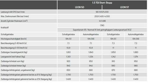

Nach wie vor sehe ich keine wirklichen Vorteile vom 1.5 Liter TGI zum Vorgänger. Benzintank kleiner, kann man als Vor.- u. Nachteil sehen, da es steuerlich keine wirklichen Vorteile im Moment bringt. Die Leistung vom Motor bleibt fast gleich, obwohl man meinen würde, dass mit 20 PS mehr und 100 ccm³ größerer Hubraum es eine Steigerung geben sollte.
Schaut man sich aber die Werte an, merkt man schnell, dass die Unterschiede zum 1,4 Liter kaum nennenswert sind.
Meiner wird mit 11 Sekunden von 0 auf 100 km/h angegeben und der 1,5 Liter mit 10,9 Sekunden. Wow! Na das ist aber ein riesen Unterschied! Die Höchstgeschwindigkeit ist gleich geblieben, genauso die 200 NM. So gesehen hat man also nur einen kleineren Tank damit man es monovalent nennen darf (was technisch keinen Unterschied macht) und er wird etwas sparsamer fahren, weil der Turbo anders ist. Sehr viel unterschied im Verbrauch wird man nicht erwarten dürfen, aber nun denn. Wer meint, er fährt mit dem neuen besser, umweltfreundlicher, günstiger oder sonstwas, der kann ihn ja kaufen. Ich sehe inzwischen keinen Anreiz auf dieses Modell zu wechseln. Wenn ich meinen hergebe, dann wohl kaum für den 1.5 Liter, sondern dann lieber gleich den A5 mit 170 PS als CNG. :-)
Kleiner Scherz am Rande, der wäre mir dann doch zu teuer, aber bis ich wechsle, gibt es ja sehr wahrscheinlich wieder einen ganz anderen TGI mit größerem CNG Tank, dann als Kombi und vielleicht dann mit dem 2 Liter wie im Audi A5.
Tgi1-5
IT-4U du hast definitiv ein sehr schönes Auto und natürlich wäre es Blödsinn aus irgendwelchen recht unwichtigen Gründen auf nen 1.5er upgraden zu wollen.
Ich sehe neben der steuerlichen Einteilung als monovalenten Antrieb, vor allem einen kleinen Vorteil in der Wartung nach einigen Jahren Betrieb. Wie schon erwähnt wurde fehlen dem 1.5er einige technische Bauteile (Partikelfilter und AGR Ventil/Strang) die dann natürlich auch nicht verschleißen oder kaputt gehen können.
Der neue Motor hat allerdings auch einige bautechnisch bedingte Vorteile im Verbrauch (Miller-Zyklus und 12,5 statt 10.5 Verdichtung). Er sollte schon etwas effizienter sein als der 1.4er. Dafür hat er allerdings auch recht neue Technik verbaut wo noch keiner weis, wie anfällig die wirklich ist. Zu nennen sind hier natriumgefüllte Ventile und natürlich der VTG Lader... Letzterer sorgt mit dem Miller-Zyklus für kaum nennenswerte Drosselverluste bei niedrigen Drehzahlen. Man sollte die beiden Motoren also nicht unbedingt an den Beschleunigungsdaten vergleichen, sondern im Verbrauch und später in den Anfälligkeiten (ja wir sind alle Versuchskaninchen!) 😁
@Nik1435 schrieb am 10. April 2019 um 09:29:55 Uhr:
Nik
@k_uhgar
Nik hat Recht. Das ist nur der erhöhte Ladeboden.
Aber es gibt im WWW so viele Bilder.
Hier ist eins:
https://www.volkswagen.de/.../img.jpg
Da sieht man auch wieviel PLatz zwischen den hinteren Flaschen und der Achse ist.
Der Leon ist 100% identisch aufgebaut.
Wenn die neue Technik mit der anderen Verdichtung nur 0,1 Sekunden in der Beschleunigung und gleiches NM sowie gleiche Vmax rauskitzelt, ist es dann höchstens der Verbrauch, der geringfügig weniger sein könnte. Auch da gibt es Angaben und die sind auch sehr minimal unterschiedlich zum Vorgänger, demnach wurde es ja auch getestet, sonst könnte man diese Angaben nicht machen. Ich fahre im Moment sogar auf 20 km Strecke nur Landstraße und durch Dörfer einen 3,8 kg Schnitt und fahre nicht einmal lahm oder extrem vorausschauend. Der 1,5 Liter wird da kaum drunter liegen. Mein Rekord waren ca. 3,3 kg auf 100 km nach Italien und da bin ich ziemlich sicher, dass der neue dies nicht nennenswert toppen kann.
Mir ging es ja nicht drum, dass ich kein schönes Auto hätte. Einen Wechsel hatte ich eh nicht vor, sondern es war pure Neugier, wie wohl der 1,5 Liter sein wird. Alle Infos bisher überzeugen mich absolut nicht, so dass ich den Wechsel nicht in Erwägung ziehen würde. Ich kann also getrost auf das nächste oder übernächste Modell warten und bis dahin ist man wieder schlauer, welchen Treibstoff man bevorzugen kann/darf/sollte. :-)
