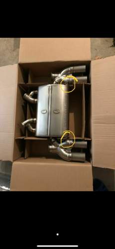

Hätte eine Frage bezüglich der Rissbildung an dem Performance ESD. Wenn bereits Risse vorhanden sind und dies fachgerecht geschweißt/repariert wurde kommen dann weitere Risse? Oder reist es entlang der Schweißnähte erneut?
Hat jemand Erfahrungen?
Die Anlage wird immer wieder reißen. Meine wurde innerhalb eines Jahres 3x geschweißt. Und obwohl ich mir Abstützungen (Verstärkungen) einschweißen hab lassen, ist sie wieder gerissen.
Das Material an dieser Stelle ist einfach zu dünn. Habe mich da mit meinem Schweißer unterhalten. Er meinte die sinnvollste Lösung wäre, das gesamte Seitenteil gegen ein dickwandigeres zu ersetzen.
Na wir werden sehen bisher gibt es keine Meldungen das die neue verstärkte Variante auch reißt! Ich hoffe das bleibt auch so. 😕

Moin,
Woran erkennt man denn die „verstärkte“ Anlage?
@Kidney schrieb am 21. Oktober 2019 um 12:20:49 Uhr:
Moin,
habe dir mal zwei Bilder angehängt von der alten und neuen Version...
(Gelbeingekreiste Verstärkungen)
sind bei der neuen Version vorhanden.
Sollte sofort ersichtlich sein!!!
Habe mich für die neue entschieden und bisher keinerlei Probleme!

Vielen Dank für die Bilder.
Hast du ne Ahnung wo ich eine neue her bekomme?
Bis vor kurzen konnte man im Netz bei leebmann noch welche kaufen, jetzt leider nicht mehr ??.

Die verstärkte Version hat soweit ich das weis keine E Nummer. Bin ich da richtig informiert?
