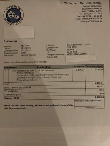

Ich bin aber nicht aus Düsseldorf die 200km da hin gefahren, um damit nach Hause zu fahren. Auftrag erteilt für 2.900€ Wandler, EHS (komplett mit Schaltschieberkasten) und Getriebe komplett zu tauschen (inkl. Ein-und Ausbau). Termin Donnerstag, 22.12.
Dann habe ich wieder viele Jahre Ruhe. Für den o. g. Preis plus Verkauf des 211ers würde ich keinen vergleichbaren 212er bekommen, der mir nicht einmal gefällt. Ich liebe meinen 211er und das meine ich nicht nur wörtlich ;-)
Aktueller Kilometerstand 344.600km
Bin gerade zurück aus Hilter am Teutoburger Wald und 2.900€ leichter. Aber, das gesamte Schaltverhalten ist quasi wie ein Neuwagen. Ein Unterschied wie Tag und Nacht. Selbst beim gemütlichen Dahingleiten, spürt man keine Vibrationen mehr im gesamten Antriebsstrang.
Austauschgetriebe
Vielleicht hättest du deine Handynummer auch zensieren sollen 😉
@phoenix217 schrieb am 22. Dezember 2022 um 20:37:16 Uhr:
Da ist was wahres dran Danke
