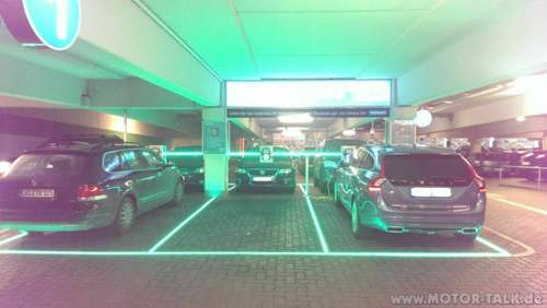

heute mal wieder ein Elektromobilitäts-aha-Erlebnis. Findet den Fehler im Bild...😠
Ansonsten klappt unsere Deutschlandrundreise aus Ladesicht problemlos. Bisher war laden in jedem Hotel (sogar kostenlos!) möglich, und tagsüber mindestens 1x an öffentlichen Ladesäulen.
Imag0369
Ja kennst du denn noch nicht die neuen Passat und ML-Hybrid-Modelle mit kabelloser Stromübertragung? 😉
Typisch Volvofahrer! Meinen sie wären die einzigen auf Strom 😛
