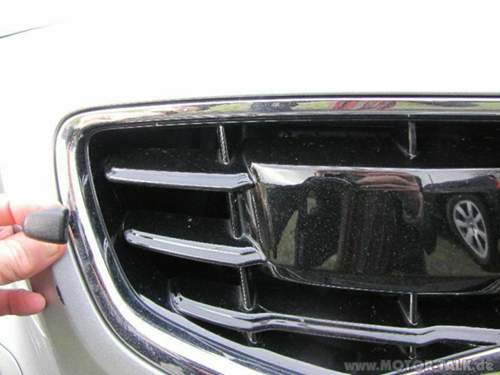

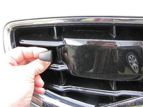

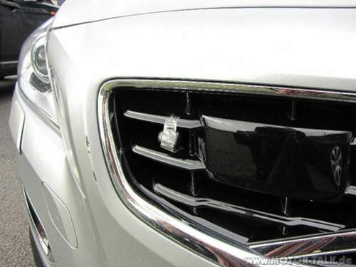

Finde ich auch. Trift aber für alle Anlagen zu die ich kenne. Eine Spritzdüse, im Frontgitter angebracht würde ja auch schon reichen, Heizelement wäre komplizierter. Ich fahre weniger BAB oder Fernstrecken, würde aber mal überlegen ob man nicht mit wenig Aufwand eine Spritzdüse anbringen und mit dem Anschluss der Scheibenwaschanlage und der Düsenheizung verbinden könnte. So würde bei jedem Wischvorgang auch die Radarnase gereinigt. Oder eine Verbindung mit der SRA.
Habe mir gerade mal vor Ort die Sache angesehen. Anschluss durch T-Stück in der Leitung zur Frontscheibe und kleines Kabel von der Düsenheizung ohne Probleme möglich. Für die Düse wird noch nach einer geeigneten Halterung für eine unauffällige und geschützte Montage gesucht.

So stelle ich mir die Sache vor. Eine Einlochdüse wegen des breiten Strahls, Montage eventuell sogar in der Stoßstange möglich, jedoch nicht zu weit von der Radarnase entfernt. Ich glaube ich gehe die Sache mal an.

Sag Bescheid, wenn Du das Serienreif hast, ich nehme eins

Gerne, wir wollen mal kurz das Frontgitter ausbauen, vielleicht ist die Radareinrichtung nicht so groß wie die Abdeckblende im Gitter, man könnte dann eventuell die kleine Düse noch mit in den äußeren Teil der Blende ( zur Wagenmitte hin ) setzen und hätte somit keine großen Abweichungen oder Verlust der Strahlwirkung bei Fahrwind.
Materialkosten ca. 10,00 €, bei der Erstmontage schätze ich so 2 Stunden Arbeit/Tüftelei.
dann bitte zum Nachbauen schön bebildern und beschreiben. 😉
