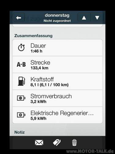

Hier zwei Bilder die den Verbrauch im Fahrtenbuch dokumentiert zeigen (iPhone App / Volvo On Call inkl. Fahrtenbuch aktiviert):
Fahrt 1:
Die erste Strecke ist bei voller Batterie zwischen Zürich und Allensbach am Bodensee.
Die Batterie war voll und wurde vollständig verbraucht (8 kWh). In diesem Zyklus fahre ich auf der Autobahn bis zu 130 km/h.
Den Ökostrom habe ich in der Schweiz durch das System Park&Charge bekommen. Damit ich die Ladestationen nutzen kann, zahle ich im Jahr 60 Euro (als Deutscher bin ich in Deutschland angemeldet, kann aber an allen Stationen tanken). Der Stromverbrauch ist kostenlos.

Fahrt von Olten bei Baden in der Schweiz nach Allensbach. Batterie nicht geladen. Viel Stau und häufiges Beschleunigen und Bremsen.
Die Regenerierung ist deshalb recht hoch.

Wieso hat der Volvo auf Fahrt 2 die rekuperierte Energie nicht auch wieder vollständig verbraucht? Ideal ist ja, wenn die Batterie zu Hause exakt leer ist. Sollte die Elektronik bei Zieleingabe eigentlich planend berücksichtigen... Die Software ist definitiv weniger weit entwickelt, als die Hardware.
