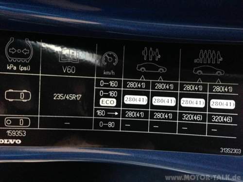

Ich habe die erwähnten Winterreifen letzte Woche montiert. Nun beobachte ich ein paar interessante Phänomene: wenn es auf asphaltierter Strasse bergauf geht leuchtet häufig die Traktionswarnlampe. Dabei fällt auch der Tempomat raus. Beim Fahren mit dem Tempomat stelle ich zudem ein leichtes "Schwingen" fest, dass auf der Autobahn abwärts etwas stärker ist. Nicht ganz so schlimm, wie Opa's "spielen" mit dem Gaspedal, wo es mulmig wird in der Magengegend. Aber spürbar.
Der Tempomatregler tut sich sichtlich schwer mit den sehr weichen Winterreifen resp. der schlechteren Traktion bei guten Strassenverhältnissen.
witzig, das hatte ich auch;
dachte es wäre mit irgendeinem Update behoben worden, dabei war es vermutlich der Wechsel von Winter- auf Sommerreifen, der gleichzeitig erfolgte;
es ist noch prominenter bei bergauf + enge Kurve, hat regelmäßig den Tempomaten mit einer DSTC-Warnung rausgekickt;
prüf mal ob die Werkstatt überhaupt den Mindestdruck von 2.8 bar eingestellt hat...
etwas besser wird alles, einschließlich schwingen und schwimmen mit 3.0 - 3.2 bar;

Zum Nokia Reifen beim Schweizer PIH Kollegen handelt es sich wohl um den Nokia Hakkapeliitta R2. Auf der Internetseite von Nokia wird der Reifen für seinen Gripp unter allen Witterungsbedingungen gepriesen. Sollte dann doch eventuell am Luftdruck liegen, würde auch mindestens 3,0 bar empfehlen.
Der Reifendruck war zwischen 2.5 und 2.8 bar. Ich habe ihn auf 3 bar erhöht. Seither verhält sich das Auto wieder wie vor dem Reifenwechsel. Besten Dank für den Tipp.
PS: ja, es ist der Nokian Hakkapeliitta R2.
Bei den aktuell wieder höheren Temperaturen ist der Winterreifen doch sehr weich, zudem werden diese mit dem kräftigen Drehmoment des E-Motors und dem tieferen Gewicht auf der Hinterachse mehr gefordert.
Greift dann DSTC ein, was bei (zu) niedrigem Luftdruck früher geschieht, wird bei allen Modellen der Tempomat automatisch deaktiviert.
Gespannt bin ich auf die ersten Erfahrungen bei echten, winterlichen Strassen...Vorderradantrieb versus Hinterradantrieb oder Allradantrieb, wie schnell kann das DSTC beim umschalten der Antriebe reagieren ect?
Auf der Fahrerseite des Volvos (MY 2014) befindet sich eine Tabelle mit der korrekten Druckeinstellung für den Volvo (siehe Bild).
Bei meinem war der Druck vom Händler auch falsch eingestellt (unter 2,5 bar) und das Fahrzeug fuhr dadurch deutlich unruhiger.
2,8 bar sollten es also immer sein, 3,2 bar sind bei hohen Geschwindigkeiten empfehlenswert.

Drucktabelle
