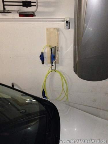

Ich bin mit obiger Meinung völlig einverstanden. Voraussetzung ist natürlich eine eigene Garage oder Einstellplatzplatz mit Stromanschluss mit min.13A Absicherung. Bei Mir funktioniert alles zur vollsten Zufriedenheit ?
Kurt
Hi Kurt,
wo hast du den Halter für das Steuergerät her?
Bei mir muss mangels Garage alles an der Fachwerk-Hauswand untergebracht werden - nicht sehr schön und zudem muss das Kabel fliegend über einen der Fußwege zum Hauseingang gelegt werden. 🙁
Schönen Gruß
Jürgen
Original geschrieben von gseum
Hi Kurt,
Schönen Gruß
Jürgen
Ja, das ist natürlich nicht sehr günstig. Der Kabelhalter ist Volvo-Originalzubehör, aus dem Vollen geschmiedet! (rostreier Stahl). Preis weiss ich noch nicht genau, habe die Rechnung noch nicht. Kannst Du die Zuleitung nicht im Boden verlegen? Dass man übrigens kein Verlängerungskabel verwenden darf stimmt so nur bedingt. Das Kabel darf keinesfalls aufgerollt sein und muss genügen Querschnitt haben, wenn möglich noch via FI-Schalter angeschlossen, dann gibts keine Probleme.
