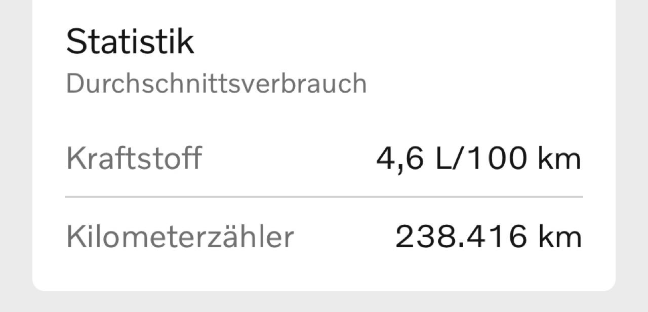

Der Hochvolt-Akku ist immer noch in Bestform und das bei unserem Fahrzeug nach mehr als 11 Jahren und 238.000 km.
Bei einem Plug-In-Hybrid ist der Akku nicht entscheidend. selbst wenn er geringere Reichweiten hätte, könnte man das Fahrzeug getrost bis ans Lebensende des Verbrennermotors nutzen. Die Hybridfuntion des Akkus bleibt auch bei unter 80% Kapazität erhalten. Der rein elektrische Antrieb ist dann wohl vernachlässigbar.
