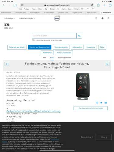

Ich habe damals die Funktion Standheizung oder Standklima per Funk im „normalen“ Funkschlüssel als Zusatzfunktion integriert extra bestellen müssen. Eine sehr praktische Sache, wenn ich an die beiden dicken Klumpen denke, die ich vorher im BMW rumschleppen musste. Also das war zumindest keine Serie. PCC sagt mir jetzt auch mit Deiner Beschreibung nichts, aber irgendein Feedback hat dieser Schlüssel schon gegeben. Das ist jetzt aber auch fast vier Jahre her, kann mich nicht mehr dran erinnern.
Das Ding hatte ich, ist wohl das PCC. Mit dem Standardschlüssel geht es also nicht. So wie ich das hier verstehe, kann man das nachrüsten.
Sehr zu empfehlen, wenn man kein VOC hat.
Jap, den Fernstart per PCC muss man nachrüsten, ist an sich nur eine Softwarefreischaltung, kostet laut meinem Freundlichen gut 300 €, was diesen auch zu dem Kommentar veranlasste zu sagen, dass dies dafür doch arg übertrieben sei... Ich habe nicht widersprochen...
da ich auch OnCall habe, und mein Auto keine 5 m von der Haustüre entfernt steht, hab ich auf die Nachrüstung der Funktion verzichtet...
Also kurzum... zum Fernstart der Standheizung mit Fernbedienung muss der Händler etwas nachprogrammieren... auch wenn die Funktion in der Bedienungsanleitung beschrieben ist.
Also meiner hat das, und es ist schon ganz nett. Würde ich aber auch nicht noch 300€ für hinlegen. Vielleicht kann man das auch mit VDASH für etwas weniger Geld freischalten, falls VoC mal nicht reicht?
