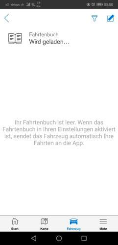

Liebe Gemeinde
Das Fahrzeug macht echt Spass. Jedoch habe ich ein Problem mit dem Fahrtenbuch der On Call App. Sie kommt trotz aktiviertem Fahrtenbuch nicht über den Status "Fahrtenbuch wird geladen..." heraus. Es erscheinen keine Daten. Alle anderen Funktionen arbeiten problemlos. Das Fahrzeug parkt draussen und hat, wie das Handy selbst, Empfang. Hat jemand eine Idee?
Screenshot-20190406-050007-se-volvo-vcc
Evtl. musst du im Fahrzeug noch etwas aktivieren und auch Datenschutzinfos bestätigen?
So ist es bei den neuen Modellen zumindest.
Wunderbar, ich danke euch herzlich! Es war ein Fehler mit der Fahrzeugsimkarte. Sie hatte nicht richtig verbunden.
