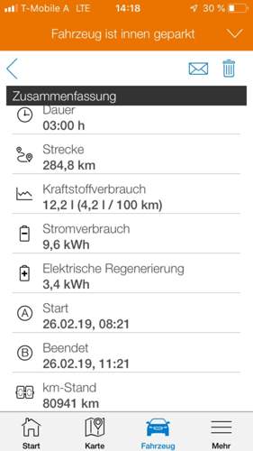

Nach dreieinhalb Jahren und 80t km mit dem D6 kann ich das von Stelen Geschriebene voll bestätigen. Außerdem wird der Dieselmotor geschont, weil viel seltener Kurzstrecken und Kaltstarts.
Zur Frage „Langstrecke“: zB zuletzt 285 km (davon 210 AB mit max. 130 km/h) mit 4,2 l/100km ohne Nachladen. Anschließend vollgeladen und gleiche Strecke mit gleichem Verbrauch wieder retour.
Gesamtschnitt seit Beginn 3,0 l/100km inkl. Dieselvorheizung im Winter (1000m Seehöhe).
