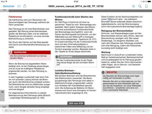

Thema: Modus "Power"
Ist schon aufgefallen, das die Hybridbatterie im Powermodus ähnlich wie bei "Save" geladen wird? Ich habe die letzte Woche im Nordseeurlaub 90% der Zeit in Power und manueller Schaltgasse verbracht. Auf der Powerstellung wird genau 1/4 oder 10km Reichweite der Batterie aufgeladen. Man erkennt es am Hybridmonitor und am Verbrauch.
Eigentlich habe ich damit gerechnet das nur die Bremsenergie genutzt wird, aber dem ist nicht so.
Interessant fand ich auch das der E-Motor bis 155 unterstützt, dann merkt man das hinten keiner mehr schiebt.
Der Verbrauch über Land war mit 7,1 l/100km ok. Auf der Autobahn gestern Nacht gingen aber 51l auf 510km durch. Ab nächster Woche wird wieder rein elektrisch gefahren, genug Spaß gehabt und Dinge rausgefunden die nicht im Handbuch stehen.
Eigentlich klar. Wenn man 285 PS ständig bereithalten will, muss dies kontrolliert und dosiert geschehen, was beim Rekupertieren naturgemäß nicht gesichert sein kann. Wie genau das Ladeverhalten ist, war mir aber auch unbekannt, von daher Dank für die Beobachtung.
Dass der E Motor ab 150 ausgeworfen wird liegt am fehlenden Getriebe und der mit stark steigender Drehzahl erheblich sinkenden Effizienz des Stromers.
Deswegen funktioniert das Rekupertieren auch nur bis 150 kmh, was als etwas versteckter Hinweis im Handbuch auftaucht, siehe Bild.
Irgendwo in den technischen Daten taucht diese Grenze vermutlich auch nochmal auf.
Bestätigen kann ich das Saufen bei flotter Fahrt. Wo mein Dickschiff BMW GT Momentanverbräuche von 10 l und mehr hatte (so ab 190-200 kmh), taucht dieser momentanVerbrauch beim D5 schon deutlich früher auf, ich meine so um die 170. Da sind dann bei flotter Fahrt schnell zweistellige Werte erreicht. Das alte Getriebe und vor allem der recht kurz übersetzte 6. Gang schlagen hier zu.
