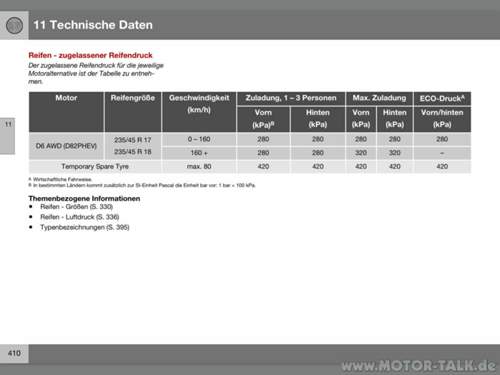

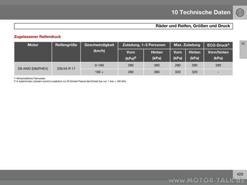

Könnte bitte malö einer der MY14 Fahrer nachschauen, welchen Reifendruck VOLVO für 235/40/18 angibt. Mein Oldtimer bekommt morgen die Sommerschuhe, aber da er offiziell nur 17" fahren darf fine ich nix zum Druck bei 18ern

Habe zwar MJ14, aber zumindest im Handbuch zum MJ steht nix zum 18er. Mit 2,8 bar machst Du aber nicht soviel verkehrt. Evtl. gibt es ja eine neuere Webausgabe vom Manual....
Schau morgen mal in den Türholm was da steht.

War doch mal neugierig, da ich ja nun seit ein paar Tagen auch die 18er drauf habe.
Hier also das aktualisierte Handbuch. In der Tat bei voller Beladung und 160+ dürfen es auch mal 3,2 bar sein. Das muss man dem Tankwart dann aber dreimal sagen.

Danke ich werde mal mit 2,8 anfangen. Der Krma im Handbuch ist doch mal wieder falsch, das müßte entweder 235/40/18 oder 245/45/18 heissen aber nicht 235/45/18
doch, die Reifengröße ist korrekt! Interessanterweise ist die Flankenhöhe (richtig?) beim Hybrid und R-Design identisch: http://accessories.volvocars.com/.../VCC-464283
-> bei der Felge bei den zugelassenen Reifengrößen schauen bzw. den expliziten Hinweis zum Hybrid unten.
Ich musste ja genau deswegen meinen kompletten Winterreifensatz vom Vorgänger im Keller stehen lassen.
Bei Reifenwechsel von 17" auf 18" muss beim :) der Tacho angepasst werden (siehe letzter Hinweis auf der Seite).
Handbücher gibt's immer aktuell hier: http://www.volvocars.com/.../v60h-my14.aspx
