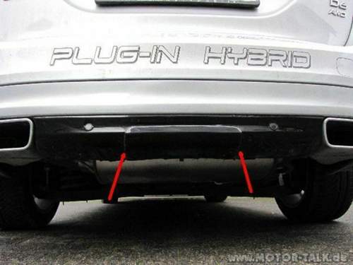

Ein Foto on der montierten Volvo Kupplung.
Die Abdeckung ist farblich auf den Stoßfänger abgestimmt und wird mit der Kupplung so im lackierten Zusstand geliefert. Im unmontierten Zustand steckt die Abdeckung fest im Kupplungsträger. Ich finde die Lösung elegant und unauffällig.

Naja, elegant und unauffällig sind die Lösungen, wo absolut nichts zu sehen ist und die AHK per Knopfdruck automatisch zum Vorschein kommt ...
... ja, im Vergleich zu den früheren VOLVO-Monsterbuckeln ist die vom V60 etwas erträglicher
Ok sehe ich auch so, ich meinte es auch im Hinblick auf die früheren Lösungen. Aber bei den autom. Kupplungen hinkt Volvo mittlerweile total hinterher. Ebenso wie ich es nicht verstehe warum die elektrische Betätigung der Heckklappe beim V60 fehlt.
