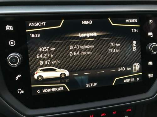

Hier mal unser Verbrauch nach 3 Monaten. Strecke ist Düsseldorf <> Mönchengladbach --> also Autobahn, Landstraße und Stadt (ca. 40km). Ungefähr 1x pro Woche wird H-Gas getankt. Benzin ist noch der Rest der initialen Tankfüllung ;-).
Fahrgefühl/Agilität ist fürs Pendeln vollkommen ausreichend. Was aber nervt ist der viel zu kleine Gastank bzw. zu große Benzintank. Das ist wirklich fehldesignt.
Vielleicht gibt es mit Erscheinen des „neuen“ Ibizas ja ein Upgrade-Kit mit größerem Gastank!? 😁
