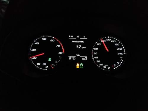

Heute den CNG mal selbst komplett leer gefahren.
Bei H-Gas war dann nach 345km endgültig "Sense".
Was mir im Gegensatz zu unserem Golf aufgefallen ist: Es kommt keine Meldung: "Es wurde auf Benzinbetrieb umgeschaltet."
Dafür wechselt die letzte LED irgendwann von weiß auf rot.
Und wenn die Restreichweite auf "0" springt, blinkt die rote LED ein paar Mal auf, bevor sie ganz erlischt.
Dann dauert es aber je nach Fahrweise noch bis zu 10km, bis auf Benzin umgeschaltet wird.
der "Stevie"
2018110108225700
Ja, und das gelbe Dreieck leuchtet.
Die grüne CNG Lampe geht aus.
Zugegeben er macht das schon still und heimlich.
Man schaut ja gerade aus und nicht ständig auf Armaturenbrett.
