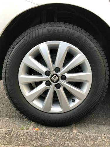

Anbei mal ein Bild von den Ganzjahresreifen, die vom Werk aus montiert waren. Bisher sind sie nicht auffällig vom Laufgeräusch her. Der Dreizylinder-Brummer vorne macht auf jeden Fall mehr krach.
Es handelt sich dabei um den Good Year Vector 4 Season in 185/65R15 88V.
Jetzt geht’s auf jeden Fall los mit dem Pendelverkehr. Ich halte euch mal mit den Daten aus der SEAT Drive App auf dem Laufenden.
