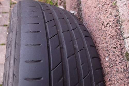

So Herrschaften,
einen Oktober und 13.500 km später (Bilder anbei)
vorne noch 5 mm (aber die Flanken sind mercedestypisch "weg"😉
hinten noch 4 mm
=Summe 28.500 km
Der Verschleiß sinkt, der Nassgripp auch, der Gummi wird im 3. Jahr härter...
Weiterhin vollste Zufriedenheit mit dem P/L-Verhältnis und... ich würde ihn wieder kaufen....
Hinterreifen: Ende 2016
Vorderreifen: Ende 2016
Gratuliere, ist zumindest deutlich mehr als ich mit denN8000 geschafft hätte.
Ist wohl auch mehr Laufleistung als ein Kollege mit nem 156PS CLA und Conti SportContact 5 schafft. Bei dem sehen die Ränder aber schlimmer aus
Das die Naßhaftung da nachläßt ist eigentlich auch normal, zumindest so lange es nicht extrem wird.
