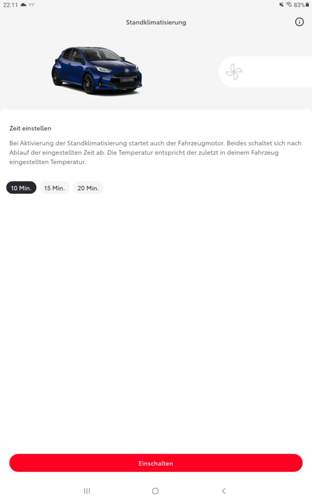

Doch, ich kann ihn starten ( Standheizung) und diverse Parameter auslesen (Tankinhalt, Km usw) und natürlich den genauen Standort abrufen.
Ich werde benachrichtigt, wenn das Auto offen ist obwohl das Handy nicht in der Nähe ist und kann ihn dann abschliessen oder aufschließen.
Zumindest in meiner Ausstattungsvariante ist das so. Kann bei Dir anders sein.

Standheizung per MyT App?!
Mein BMW kann sowas auch. Bei Toyota wäre mir das nicht bekannt. Aber kann natürlich auch sein.

Ja klar. Und noch viel mehr. Ich dachte Du hättest ein so tolles Auto wenn Du schon so aktiv hier mit schreibst.
Für diese Kleinigkeit mit der Batterieentladung wird Toyota bald eine Lösung bringen. Ist ja schließlich kein VW oder BMW die ja bei Problemen ihre Kunden in der Regel im Stich lassen.
Screenshot-20221220-221159-myt

Dein Bild zeigt auch nur die Standheizung. Gut, die kann man aus der App starten. Aber darf das zu ner leeren Batterie führen? Falls ja ist es schön dass man das Auto heizen, aber dann nicht mehr starten kann :)
