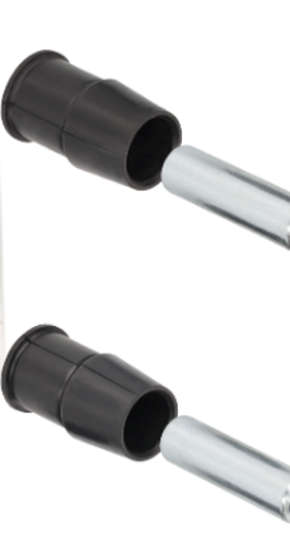

Wichtig ist, die Gummis wo die Stifte drin sind, rauszuholen wenn die Stifte schwergängig sind und (Loch wo die sitzen) zu reinigen. Hatte ich erst vor paar Monaten !
Stifte
