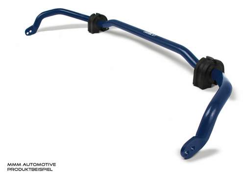

ich will meinen Astra H OPC BJ2009 ggf. neue Bügelstabilisatoren gönnen.
Angeblich sollen diese die Querlenkschwäche/Untersteuern in der Kurve des Astra OPC beheben?
1) Was sind eure Erfarhungswerte?
2) Kann man H&R Vorne empfehlen? Oder lieber hinten? Oder anderer Hersteller?
https://www.ebay.de/itm/223936947216?...
Und was kostet der Einbau?
Dankeschön für euere Erfahrungen!

Nen stärkerer Stabi vorn soll das Ansprechverhalten der Lenkung verbessern,Seitenneigung verringen,kann aber auch zu noch mehr Untersteuern führen
Bei meinem Auto, eine Audi 80 B4 Limousine z.b. ist der Standarstabi 24mm stark,bei Avant,Cabrio,V6 und Sportmodellen 26mm
Grad nen Unterschied von 2mm,ich selber spür da keinen grossen Unterschied bei Kurventempo,Untersteuern und Reifenverschleiss im öffentlichen Verkehrsraum
Spürbar ist aber schon das Einlenkverhalten,grad im Stadtverkehr fühlt sich das wesentlich handlicher an
Zumindest kommts mir so vor,aber auch in langezogenen Kurven und auch Geradeauslauf macht der Wagen nen stabileren Eindruck,hab allerdings auch noch zusätzlich einen Lenkungsdämpfer nachgerüstet
In deinem Fall müsstest mal abklären,wie groß der Unterschied ist,Erfahrungsberichte passend zu deinem Auto sind natürlich auch hilfreich
Passend zu jedem Auto kann ich dir da aber auch eine mitgeben
Die zwei Lager,die du vorn am Stabi siehst und die Stabistützen die von den Enden des Stabis an die Federbeine gehen sind Verschleissteile,je nach Einsatz sogar recht beanspruchte
Die Teile sind recht günstig und sogar relativ leicht zu ersetzen 😉

Auch das Verhältnis Vorder zu Hinterachsstabihärte soll ja eine Rolle spielen?
Bei meinen Frontkratzer soll sogar vorne weich und hinten hart angeblich besser sein, um Unterstuern zu vermeiden....

Update:
Übersteuern mildern/beseitigen (bricht über die Hinterräder aus)
1. höherer Reifendruck HA
2. breitere Reifen HA
3. breitere Felgen HA
4. negativer sturz HA
5. breitere Spur HA
6. Stabilisator oder Verstärkung eines vorhandenen Stabilisators VA
8. härtere Dämpfung (Druckstufe) oder Federung VA
9. Heckspoiler oder Heckflügel (Abtrieb erzeugen)
-Untersteuern mildern oder beseitigen (bricht über die Vorderräder aus)
1. höherer Reifendruck VA
2. breitere Felgen VA
3. breitere reifen VA
4. negativer Sturz VA
5. breitere Spur VA
6. Stabilisator hinten
7. härtere Dämpfung (Druckstufe) oder Federung HA
8. Frontspoiler (Auftrieb verringern)
[ Punkt 2,3 und 5 nur möglich, wenn VA nicht breiter wird als die HA, d.h. HA hat eine breitere Felge, einen breiteren Reifen und eine breitere Spur als die VA und die VA wird langsam angeglichen )
=> Ich suche nun nur noch einen Bügelsabilisator für die HA für den OPC!
Gibt es einen solchen?
Bei H&R offensichtlich nicht...

Hinten hast du eine Starrachse, was willst du da noch versteifen?
Hmm, warum bitet dann H&R dan eine Stabiset für Vorne und Hinten an?
Gute Frage. Bei der Achse hinten ist's aber echt schwierig, das Ding ist ja eher schon komplett starr. Vorne könnte man TwinTop Stabi verbauen, der Stabi ist 24 mm dick.
Hallo, das ist keine starre Achse, die würde z.B. so aussehen:
https://de.wikipedia.org/.../...our-Europe-71-replica_suspension_2.jpg
Die Achse beim H hat praktisch den Stabi schon integriert.
https://de.wikipedia.org/wiki/Halbstarrachse
