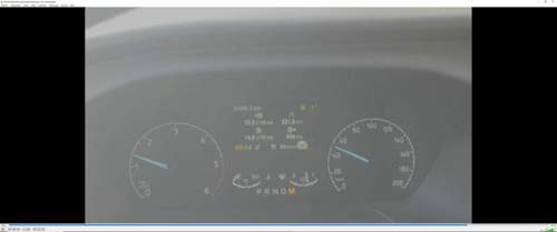

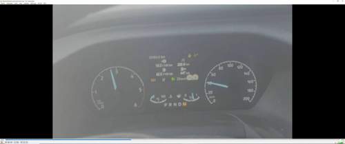

Leider habe ich Probleme mit meinem Getriebe. Im kalten Zustand dreht die "Kupplung" durch. Er wählt dann selbstständig völlig verrückte Drehzahlen. Wenn ich aufs Gas gehe, dreht er auf einmal 1000 Umdrehungen höher. Im Video habe ich manuell auf den 4. Gang geschalten und Gas gegeben. Hier ist zu sehen, dass er nur sehr langsam beschleunigt, aber die Drehzahlen variieren. Am Ende vom Video habe ich manuell in den 5. Gang geschlaten. Hier ist es wieder normal. Wenn ich aber die Drehzahlen vergleiche, 4. und 5. Gang, kann doch etwas nicht stimmen, oder?
Hier ein Linkt zum Video.
4 Gang
5. Gang
